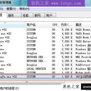

  zhudongfangyu.exe进程是360主动防御进程,作用是实时监控电脑系统,防止木马病毒出现并阻止的安全进程,因此不必担心。
zhudongfangyu.exe怎么关闭?
  我们打开360安全卫士,依次点击“木马防火墙-设置-高级设置-360主动防御服务中管理服务-临时关闭自我保护”最后确定即可,接着我们按住CTRL+Alt+Delete打开任务管理器,在进程中ZhuDongFangYu.exe,点击确定“结束进程”即可。最后打开“开始-控制面板-管理工具-服务”,找到该服务项关闭了即可。
  虽然家电维修网为大家提供了关闭zhudongfangyu.exe进程的方法,不过强烈不建议用户关闭此进程。如果关闭了此进程可能会导致木马病毒入侵,从而降低了系统安全性,一般来说此服务进程占用内存/CPU资源非常少,不影响用户任何操作和软件以及游戏的正常运行。
