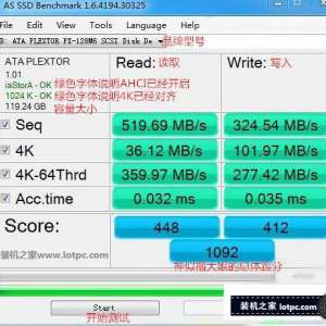

  AS SSD是一款专业的SSD(固态硬盘)的传输速度测试工具,这款软件不但能够测试固态硬盘读取速度,还能够检测固态硬盘是否4K对齐,是否开启ACHI模式等。如下图所示为AS SSD软件界面:

1、关于AS SSD软件下载地址,直接网上搜索一下,下载AS SSD软件。
2、打开AS SSD软件,接着点击软件下方的「Start(开始)」就立即能够检测该固态硬盘的读取速度、是否开启AHCI模式以及是否4K对齐等。
AS SSD怎么使用 AS SSD怎么看固态硬盘是否4k对齐-家电维修网
AS-SSD使用方法

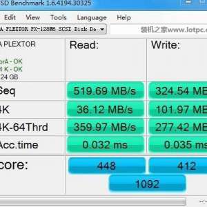

  通过上图为例,检测结果,Read代表固态硬盘读取速度,而Write代表固态硬盘写入速度。读写速度是固态硬盘最为关键的参数了,它决定了固态硬盘的性能好坏。SATA 6Gbps的固态硬盘理论极限速度约为572MB/s(6000000000/10/1024/1024),目前用ATTO可能跑到550MB/s左右的最高速度(用SandForce主控跑100%可压缩数据),绝大数的主流固态硬盘的连续性能会有500+MB/s,不过连续写入速度目前还难以突破500MB/s(不可压缩数据)。
另外在左侧部分的:
iaStorA - OK 表示 AHCI模式已开启;
1024 - OK 表示 4K对齐已开启。
  在固态硬盘中,只有开启了4K对齐与AHCI模式,才可以发挥固态硬盘最佳性能表现,如果没有开启优化,不但会影响固态硬盘的读取速度,还甚至会影响到固态硬盘的寿命。
  通常来说,固态硬盘在读写操作上,读明显要大于写的操作,比例大约为10~20:1。因此,对于固态硬盘的性能,主要先看4K随机读的成绩,接着再看4K随机写和连续读的成绩,连续写的成绩是排到最后的。
