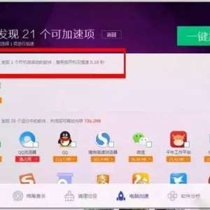

1.开机启动项过多,造成电脑开机速度和反应速度都减慢。
电脑反应慢/电脑运行卡是什么原因?
  每次电脑开机时间都超过一分钟,宝宝心里苦,但是宝宝说不出来,很多小白都不会优化电脑开机启动项,没有优化你的电脑自动启动的时候开机就会被加载了很多程序,每一次安装的新软件,一不留声就自动加入到开机启动项中,安装软件的时候大家要切记,眼睛睁大一点不要勾选上了开机启动,也不要加载什么系统服务!不然你的电脑软件少的时候也许没发现什么,如果安装的软件多了,那么第一次开机后,也就会象很多网友发生的这样等上几分钟或十来分钟电脑才可进行操作。一些小白可能不会优化这个系统启动项,别着急很简单,可以借助360,或者电脑关键来优化这些选项!

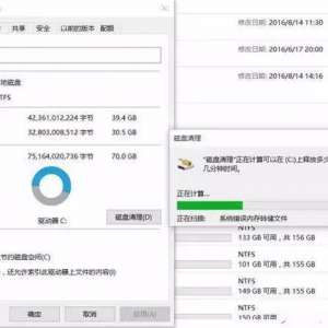

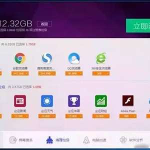

3.电脑垃圾文件没有被清理,久而久之积累过多的垃圾文件,电脑用的时间越长,缓存的垃圾也就就越来越多,而这个垃圾越来越多,就会直接影响的电脑反应的速度。 当然清理电脑垃圾嘢不用每天清理,一个礼拜左右清理一次就可以了,经常清理也浪费时间!

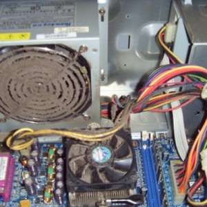

5.电脑硬件灰尘太多,影响撒热风扇散热,导致硬件局部温度骤升,内部积灰过多会导致静电,散热不好,接触不良等,轻者会引起电脑反应变慢、电脑无法开机,重者会接引起电脑主板短路,烧毁主板芯片等情况,所以一般电脑维护人员会注意电脑工作环境的清洁,台式机箱最好是半年清理一次机箱内部灰尘。笔记本电脑最好一年一次。

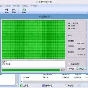

7.硬盘有坏扇区:(固态硬盘忽略这一步)这种可能性还是比较大,紧接着电脑用的时间越来越久,电脑硬盘必不可免的会出现各种各样的情况,特别是出现扇区损坏。少量的扇区损坏还是可以勉强接受的,但是如果出现大量的坏扇区,轻着电脑变卡,变慢,重者直接蓝屏死机。

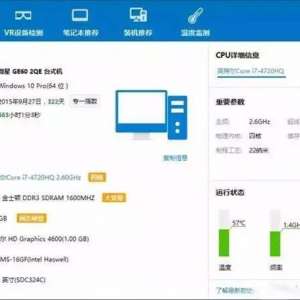

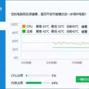

8.散热不佳:散热不佳的原因通常是电脑的cpu风扇或者机箱整体散热效果不好,散热不好会导致主机整体效率下降,可能是风扇使用太久老化或者需要润滑等原因。我们也可以使用一些第三方软件来监控机箱主要部件的温度,建议升级CPU散热器,加强机箱散热效果,比如安装风扇。
