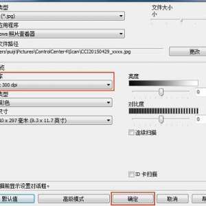

扫描软件上分辨率设得越大越好?
  既然现在扫描仪已经提供了2400dpi、4800dpi甚至更高的光学分辨率,那么我们在扫描的时候是不是把分辨率设置得越高越好呢?当然不是,只是我们不希望为了不必要的精度而得不偿失。之所以说“不必要”,是因为无论在电脑上显示、还是用于打印、印刷,在尺寸不变的情况下600dpi的扫描分辨率已经足够了,一般情况下设置为300dpi就可以满足要求。而之所以说“得不偿失”,是因为高分辨率扫描得到的图像体积实在过于巨大,你愿意花费数百兆的空间(经过压缩处理并存储为jpg格式后也需要数十兆空间)存储一张原始的扫描文档吗?除此之外,还有扫描速度的问题,高精度扫描就意味着更长的扫描时间。你会为扫描一个文件等待几分钟甚至十几分钟吗?
扫描仪的分辨率是不是设置的越大越好?
扫描软件上可以设置扫描分辨率
  当然,扫描仪提供如此高的光学分辨率绝不是无的放矢。不要忘了,我们不是总扫描A4文档的;如果是要扫描一张邮票,不用高分辨率扫描怎么行!这个时候,设置的扫描分辨率要除以最终的缩放倍数才是最终你得到的图像分辨率。举一个简单的例子,如果你扫描了一张3cm×4cm尺寸的邮票,而最终使用的图像是9cm×12cm,那么这里的缩放倍数就是12/4=3或者9/3=3。也就是说,如果在输出时需要300dpi的分辨率,那么扫描时的分辨率就需要达到300dpi×3=900dpi。
