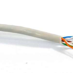

  像铁铝网线大约能传输60-70米,全铜网线大约能传输80-90米,铜包银网线大约能传输180米,无氧铜网线大约能传输120-150米左右。

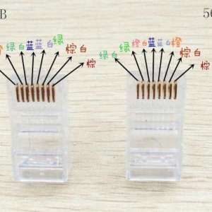

  为了保持传输信号的正常,就必须按照568B和568A的线序连接,如果不按照网线的正确排序,那么在传输到20-30米左右就不能正常传输网络信号了。
568A标准:绿白、绿、橙白、蓝、蓝白、橙、棕白、棕
568B标准:橙白、橙、绿白、蓝、蓝白、绿、棕白、棕

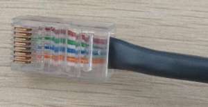

  制作水晶头首先将水晶头有卡的一面向下,有铜片的一面朝上,有开口的一方朝向自己身体,从左到右是12345678:
1、白橙、橙、白绿、蓝、白蓝、绿、白棕、棕
  接入水晶头时 线芯必须剪齐,网钳一般带有专用刀片。
网线接水晶头的排列顺序是什么?网线传输距离标准是什么?
  测试时仪器8灯按顺序全亮既是全通。若是一灯不闪或几灯交错,便是没压准位置或线位排序不对。
