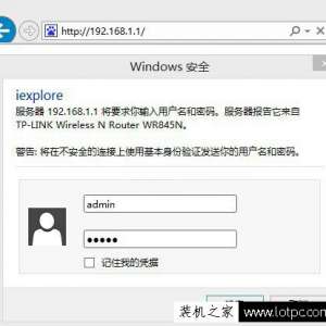

一、首先登陆原来【路由器】管理界面,输入【路由器】账号密码登陆,如下图所示:

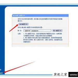

二、进入【路由器】管理界面后,点击进入“备份和载入配置”,然后点击“备份配置文件”,然后将备份的配置文件存放在电脑桌面中,如下图所示:

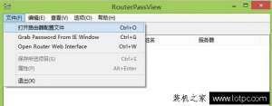

  使用工具:RouterPassView 【路由器】密码查看器;
  下载后直接运行解压文件夹里面的“RouterPass”【路由器】工具,然后点击“文件”->“打开【路由器】配置文件”,如下图所示:
宽带账号密码忘了怎么办?三种方法教你如何找回宽带帐号密码!
打开【路由器】配置文件

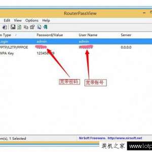

  之后浏览打开刚才备份的config.bin【路由器】备份的配置文件,之后即可查看到宽带密码了,如下图所示:
宽带用户名和密码忘了怎么办,三种方法教你如何找回宽带帐号密码!
查看【路由器】宽带密码方法
  通过以上简单几步就可以查看到PPPOE宽带账号和密码了,我们可以记录下来,然后在新【路由器】或者在【路由器】恢复出厂设置之后,重新设置【路由器】的时候,就可以派上用场了。
