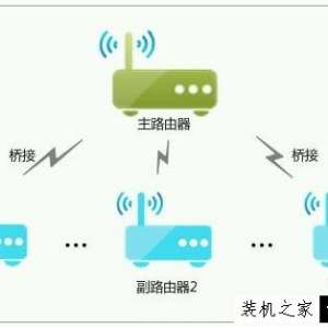

第一种方案:无线桥接
如何把无线网络信号覆盖整栋楼 四种实现无线网络覆盖方法!

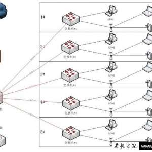

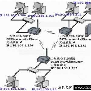

  当开始没有布置网线的话,那么我们可以考虑通过无线桥接来实施,比如一个6层楼的酒店,每一层都装有一个交换机,然后三楼一个中心交换机,其他5楼的交换机分别从这三层交换机接根线,如果要实现无线网络全覆盖的话,我们可以先在每一层的交换机那里安装一个无线【路由器】,然后每一层的其他地方如果没有wifi信号的话可以往两边拓展安装无线【路由器】,只要能接电就可以,一般在每层楼都会有应急灯,可以考虑在应急灯的插座那里安装,然后再通过无线桥接连接已经连接了线的WIFI。
  设置的话我们需要将主【路由器】设置成一个固定的频道,比如6频道,然后后面的无线【路由器】开启桥接,通过搜索WIFI,连接到主【路由器】上,再将DHCP服务器关闭,然后他们的IP地址的话要先修改好,比如主【路由器】IP为192.168.1.1的话,那么副【路由器】的IP设置成192.168.1.X,X是2到254的自然数。设置好后最后关闭DHCP就OK了。

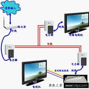

第二种方案:安装无线电力猫
  无线电力猫是利用电力线传输数据和媒体信号的一种通信方式,因此,只要有电就可以传输网络,不过一定要在一个电表内,如果不是同一个电表是不行的。
  安装方法,我们可以在总的交换机上面安装一个电力猫,就是从交换机上面插入一根网线到电力猫上面,然后再将电力猫插电,然后在另外需要无线的地方安装无线电力猫,插上电就可以了,然后进入无线电力猫设置,跟无线【路由器】设置差不多。
