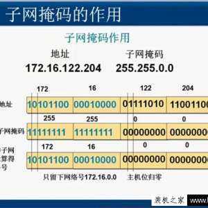

  子网掩码又叫网络掩码、地址掩码、子网络遮罩,它是一种用来指明一个IP地址的哪些位标识的是主机所在的子网以及哪些位标识的是主机的位掩码。子网掩码不能单独存在,它必须结合IP地址一起使用。子网掩码只有一个作用,就是将某个IP地址划分成网络地址和主机地址两部分。子网掩码(subnet mask)是每个使用互联网的人必须要掌握的基础知识,只有掌握它,才能够真正理解TCP/IP协议的设置。
子网掩码的作用是什么?
  子网掩码是用于屏蔽IP地址的一部分以区别网络标识和主机标识,并说明该IP地址是在局域网上,还是在远程网上,它不能单独使用,必须跟IP地址结合在一起使用。
