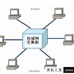

  首先,我们来了解一下IP地址:X.X.X.X
  x代表0到255之间的任意一个自然数,但是,在局域网里面,这里的数字设置是有规则的。一般是由子网掩码来划分。
  比如255.255.255.0。说明最后面一个X可以从0到255之间随意改变。当网关是192.168.1.1时,我们可以设置成192.168.1.1/254。
  因此当子网掩码设置成255.255.255.0时,【路由器】下面的局域网最多只能254台电脑分配相对独立的IP地址。

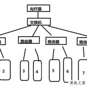

  要想增加局域网IP,那么只需要修改下子网掩码就可以了,比如255.255.0.0,那么我们局域网里面的电脑IP就相当于可以设置254乘以254台电脑,有64516个IP地址。而IP的第三个X也可以从0到255之间任意一个数字变动,192.168.X.X,
  如果还要更多,那么可以设置成255.0.0.0,局域网就可以拥有254*254*254台电脑。
  不过这样设置的话相当于这些所有电脑都处于一个局域网里面,而且可以相互访问,容易引起网络风暴。
  也可以通过【路由器】后面再接【路由器】来分成多个网段,不过这种方法不适合大型网络。

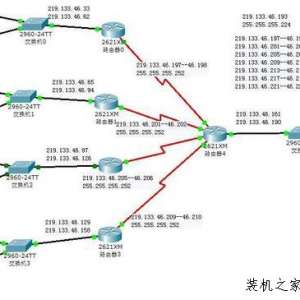

  最好的方法是通过设置虚拟局域网VLAN,将局域网里面的电脑分成多个虚拟的局域网,可以减少网络风暴,而且可以提高交换机跟【路由器】的工作效率。有的交换机自带有VLAN接口,那么只要将网线按需要分别接到相应的网段。如果你想要更加灵活分区,那么可以通过软件设置VLAN虚拟局域网,这样就不受区域影响,只要接入局域网,设置相应的IP地址就可以了。
