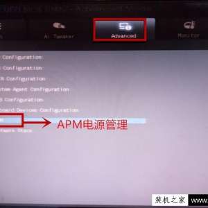

  首先,我们在开机的时候按住Delete进入Bios设置,然后进入高级里面的电源管理,按左右方向键切换到Advanced,然后切换到下面的APM。

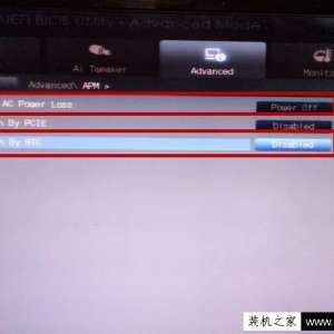

  然后将Restore Ac Power Loss 后面的power off 改为Power on,下面的Power on By RTC后面的Disabled改成enabled。

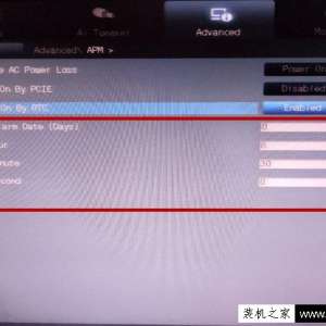

  该好后如下图所示,我们可以看到4个框,第一个是日期,0代表每一天,然后下面的第一个就是时间,然后是分,最后是秒。如下图,我设置的是每一天,8点30开机,设置好后按F10保存就可以了。

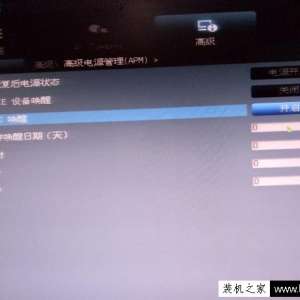

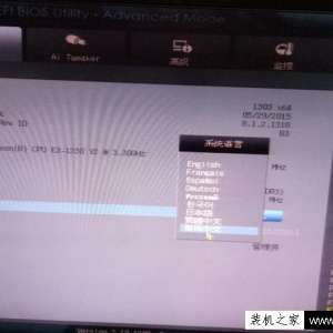

  你要是英文看不懂,还可以切换成中文,下面就是中文版的,如下图。
华硕主板bios里这样设置可以让电脑定时或自动开机!
  找到高级下面的高级电源管理APM,然后就可以设置了,如下图。
