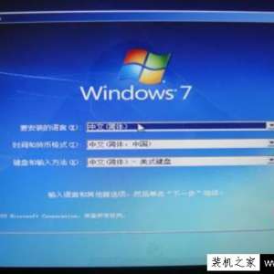

(原版系统)安装版系统安装过程中
  所谓的安装版的操作系统是微软原版的操作系统,俗称纯净版,从名字就可以得出,它是需要一步一步安装的,如果说把系统比作一篇文章,那么安装版的xp就是一个字一个字打上去从而行成了这个文章,因为是一个个打出来的,因此安装速度较慢。

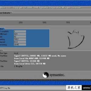

GHOST系统安装过程中
  所谓的ghost版的操作系统是安装在计算机上面之后然后利用ghost软件进行重新制作的镜像文件,如果说把系统比作一篇文章,那么ghost版的就是把一篇文章从一个载体上复制到另一个载体上面,因此安装速度较快。
  Ghost系统是指通过赛门铁克公司出品的Ghost在装好的操作系统中进行镜像克隆的版本,通常GHOST用于操作系统的备份,在系统不能正常启动的时候用来进行恢复的。所谓GHOST也就是一些系统公司在微软的正版系统的基础上进行一些修改优化等。GHOST系统封装之前,可以任意修改删减系统文件、添加软件、修改浏览器主页、修改系统界面、壁纸等等。

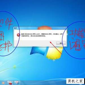

  随意在网上下载的GHOST系统,可能会有如下问题(只是可能性),主要就是后门、捆绑软件、病毒等:
1、修改IE浏览器的相关文件,将里面默认的无效提示页面的指向改成指向后门者设置的页面。
2、修改浏览器默认主页。
3、更改系统actxprxy.dll等系统上网相关的关键文件,其中预留后门,让系统文件成为木马病毒下载器。这样被修改的文件本身并没有破坏性,但其充当下载器后,下载回来并行的程序就五花八门,甚至可以是上百个后门。
4、采取仿的做法,打安全补丁时只打一部分,预留几个关键的不打,但同时将相关补丁的标识写入注册表,让此后任何方法打补丁时,都识别为补丁已经打过,从而导致系统中这几个漏洞的永久性开放,而且无法再修补。
5、一些隐藏的行为(比如预装软件、垃圾软件等)
6、还有一些GHOST系统是被精简过的,系统文件并不完整。
  不是说所有的GHOST系统都不好,主要看封装系统的人员有什么目的,比如推广软件、网页、插件,他们会想尽方法植入系统中,网上下载的基本都是这种目的。还有一些黑客封装的GHOST系统,留下木马、后门,各种盗号等,总之你就是别人的肉鸡。也有纯净版的GHOST,对系统没有任何修改,属于原版封装而成,那么这种GHOST系统还是可以用的。
