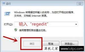

  首先我们在开始菜单中找到并点击“运行..”或者Windows键+R键组合调出“运行”。在弹出的运行对话框中输入“regedit”,点击确定。

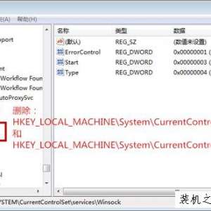

  这时就进入了注册表编辑器,定位到“HKEY_LOCAL_MACHINE\System\CurrentControlSet\Services\Winsock" 和 "HKEY_LOCAL_MACHINE\System\CurrentControlSet\Services\Winsock2"两个文件并删除,如下图所示:

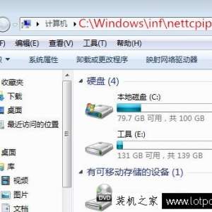

  或者在桌面上点击计算机之后,在搜索栏输入:“C:\Windows\inf\nettcpip.inf”之后按回车键确定。

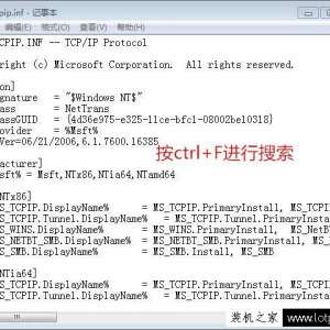

  在弹出的记事本文件中,按ctrl+F键进行搜索。

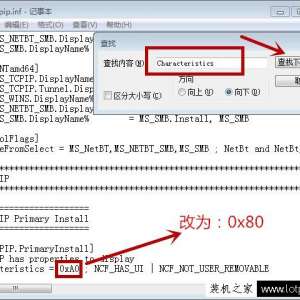

  在弹出的查找框中输入:Characteristics(如图示)后点击“查找下一个”,找到(=0xA0)并改为(0X80),点击文件保存后关闭即可。
