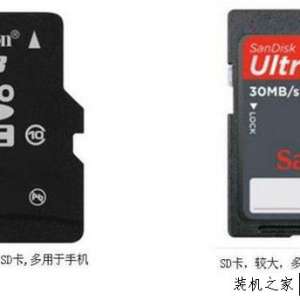

外观不同
  SD它的体积有(24mm×32mm×2.1mm)宽有2.4厘米,长有3.2厘米,厚有2.1厘米。相机使用的存储卡一般都是SD卡。
  TF它的体积是(15mm×11mm×1mm)也就是宽1厘米多点点、长1.5厘米、厚度只有1毫米。手机使用的存储卡一般都是TF卡。

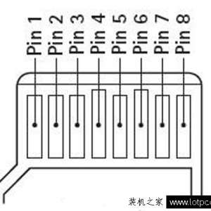

定义不同
  SD卡的管脚定义和Micro SD(TF)卡的管脚定义是不一样的。
  SD卡:1-data3,2-cmd,3-vss,4-vdd,5-clk,6-vss,7-data0,8-data1,9-data2.
  TF卡(SD模式):1-data2,2-data3,3-cmd,4-vdd,5-clk,6-vss,7-data0,8-data1
  TF卡(SPI模式):1-rsv,2-cs,3-di,4-vdd,5-sclk,6-vss,7-do,8-rsv

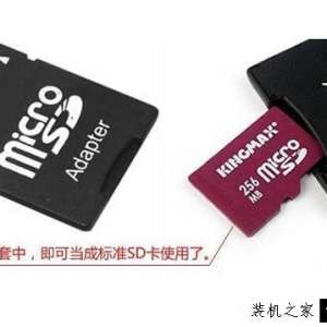

  TF卡没有,但是tf卡可以通过卡套,转换成Minisd卡以及sd卡。
