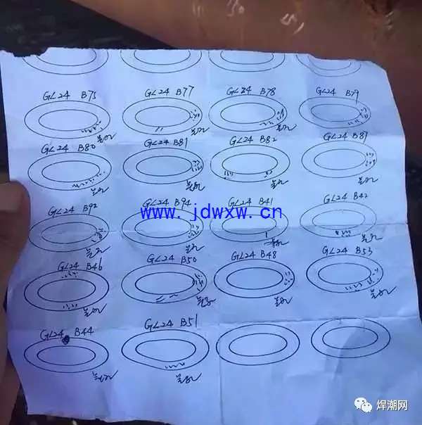

当我们拿起返修单的时候
焊口缺陷的定位
要准,准,准
↑↑这么多,懵逼中↑↑
下面是单个焊口
详细标注图
管线号,焊口号

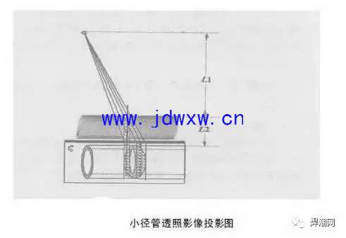

缺陷位置和导向箭头
小管容易看错方向
箭头就是射线进入的方向
看懂了原理
看懂了方向
才不会返修错

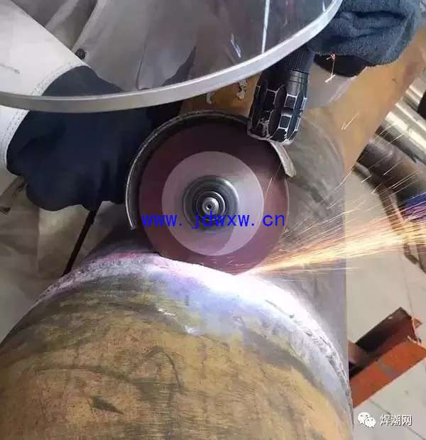

返修前
确定缺陷性质、分析原因
一定要打磨到缺陷
在焊补
有的缺陷很小
打磨穿了可能也找不到
细心,细心,细心
这是大管返修单
简单,直观,明了
找到焊口,找到片位
对准箭头
剩下就是,磨
也可以用碳刨,割刀
