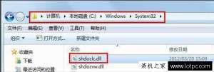

1、去网上下载“shdoclc.dll”文件,然后放入路径为“C:\Windows\System32”目录下。

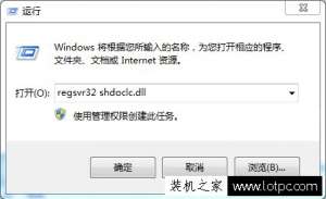

2、点击桌面左下角“开始菜单”,点击运行...,或者使用快捷键“Win+R”调出运行,在运行中输入“regsvr32 shdoclc.dll”,点击确定。
不能复制粘贴怎么办?Win7电脑不能复制粘贴是什么原因及解决方法
上面的文章就是家电维修网小编为您介绍的Win7电脑不能复制粘贴是什么原因及解决方法,如果出现无法注册shdoclc.dll文件,那么请使用管理员身份运行CMD来运行该命令,点击开始菜单--所有程序--附件--鼠标右击“命令提示符”,弹出菜单选择以管理员身份运行,在命令提示符中输入“regsvr32 shdoclc.dll”即可。
