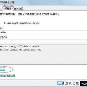

1、选择一系统文件--右击--属性出现窗口,选择安全--高级(在窗口的管理员列表里面可以看到trustedinstaller管理员)。
Windows7系统trustedinstaller用户权限获取的方法
2、点击高级之后,弹出窗口,这一步的意思就是将默认管理员或者登录系统的用户设置为最高管理员权限。 点击编辑,灰色部分的管理员列表就可以点击了。

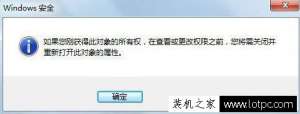

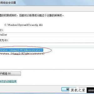

3、选中某一管理员点击应用,弹出一个窗口点击确定,之后原来弹出的几个窗口都点击确定。

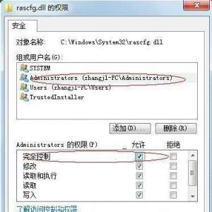

4、再次右击文件---属性---安全---编辑,点击编辑之后弹出一个窗口,选中窗口中的一个管理员,然后在下面勾选完全控制,点击确定OK。
