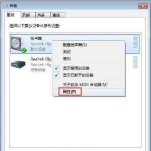

2、进入了“声音”界面中,我们鼠标右键点击扬声器图标,随之弹出菜单,选择“属性”,如下图所示:
Win7系统audiodg.exe进程占用内存、CPU过高的解决方法

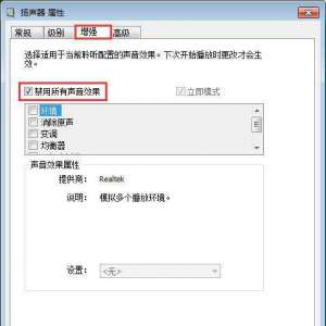

3、进入扬声器属性界面中,切换到“增强”选项卡,勾选“禁用所有声音效果”,点击确定。
