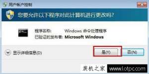

首选我们点击“开始菜单”按钮,搜索“CMD”,右击“CMD”选择以管理员身份运行,如下图所示:
ARP攻击怎么解决?Win7系统反ARP攻击的方法
点击“是”,如下图所示:

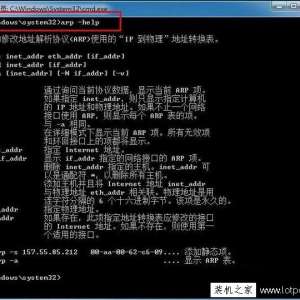

我们输入命令“arp -help”,能够查看所有ARP命令的用途。

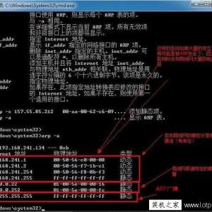

我们使用“ARP -A”命令,查看是否遭受到了ARP攻击,如下图所示。

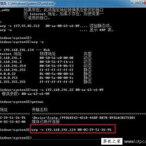

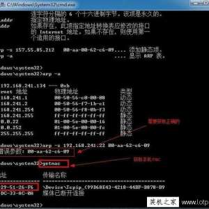

添加MAC-IP的映射,本机IP对应本机MAC,命令如图:
