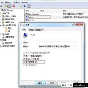

一、取消Guest账号禁用
教你win7如何设置共享打印机 XP,WIN7,WIN10共享打印快速连接方法
win7界面

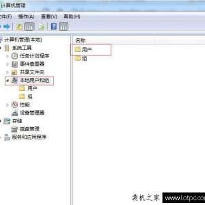

1、点击win7“窗口”选中“计算机”鼠标键右击再点击“管理”进入计算机管理,图解如下。
计算机管理界面
2、点击“本地用户和组”再双击“用户”如下图。
取消账号已禁用
3、选中“Guest”双击再选中“账号已禁用”把对勾取消掉。

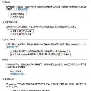

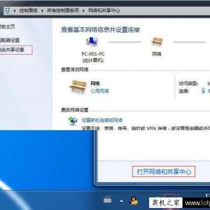

二、更改高级共享设置
1、先点击“网络”图标在选中“打开网络和共享中心”双击。
更改高级共享设置

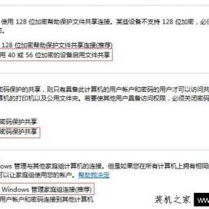

2、双击“更改高级共享设置”进入如下图,按照红色方框逐一选中。
关闭项
点击红色方框

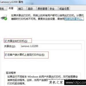

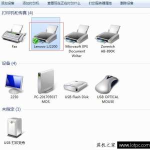

三、设置共享打印机
1、打对勾就是默认打印机,选中“被默认打印机”右击在选择“打印机属性”再选择“共享”下图两个红框勾选
共享打印机设置

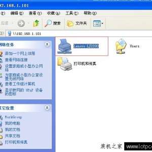

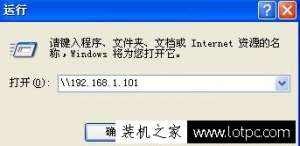

一、XP系统连接方法
1、首先xp电脑安装打印机的驱动,知道win7共享打印机IP地址多少,例如刚才设置共享打印机的电脑ip地址:192.168.1.101,再“窗口”+R组合键运行如图
运行图一
图二
2、双击点击红色框系统识别的打印机图标,这样就安装成功。

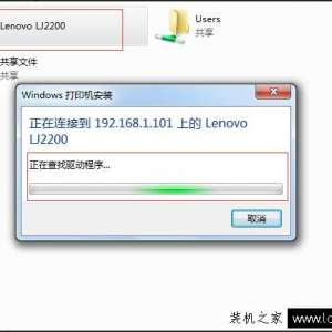

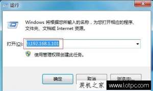

二、WIN7和WIN10系统连接方法
1、首先win7和win10安装打印机驱动,安装步骤如图所示:
输入共享打印机的目标计算机ip地址
2、“窗口”+R,输入框输入\192.168.1.101

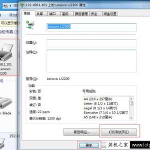

3、打印测试页,选中默认的打印机再右击选中“打印机属性”最后点击“打印测试页”就好。
按照步骤操作安装没有失败,只有成功。
