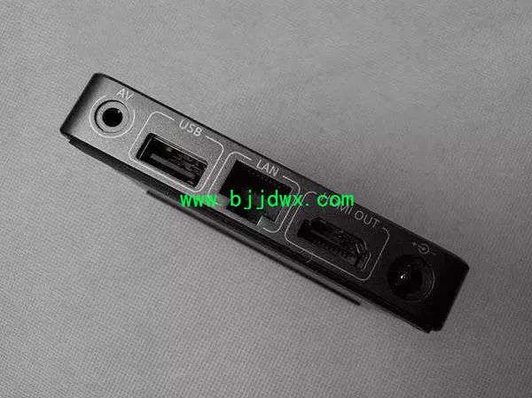

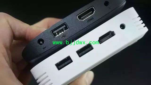

首先你需要一个可以正常使用的电视盒子,然后将网线直接接上盒子。如果你的电视盒子是没有RJ45接口的,此时就需要购买一个USB转RJ45的转换卡了,而USB接口现在的电视盒子已经都配备了。

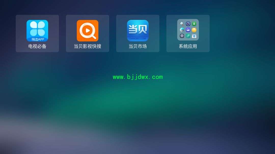

然后通过当贝市场下载安装一个当贝桌面,并且点击左侧菜单列最下面的“设置”。

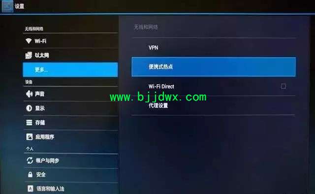

进入界面后再点击“系统”,就可以进行相关网络设置了。当然每个盒子的操作系统UI不尽相同,有些盒子直接点击进入“网络设置”就可以看到“无线热点”这一选项,而有些盒子可能还需要点击“更多”在下一层菜单进行寻找。

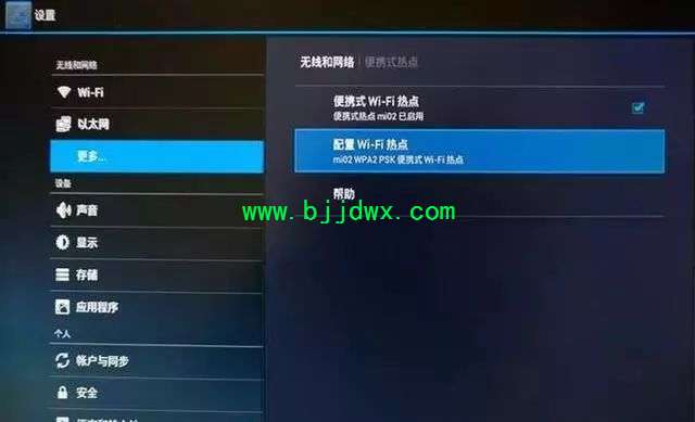

接着开始配置wifi热点,设置WIFI名称以及WIFI的密码,就跟【路由器】一样,配置好WIFI热点的名称和密码后,点击“保存”,你就得到了一台“无线【路由器】”啦!家中的移动设备都可以通过连接该热点进行无线上网。
