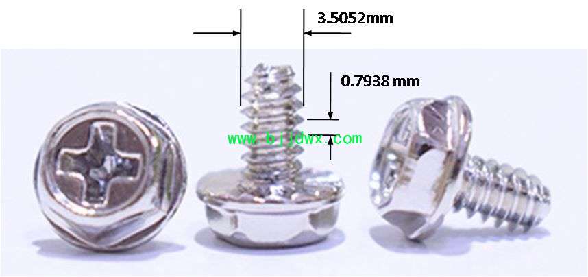

#6-32 UNC螺丝是一个UTS标准的螺丝,它的公称直径(3.5052mm)排在第六位,它的螺距是1/32英寸=0.7938mm,UNC是粗牙(Coarse)的意思(还有细牙(Fine (UNF))和超细牙(Extra fine (UNEF))。
这是迄今为止在电脑机箱中最常见的螺丝,它的长度通常是4.76、6.4或7.94mm。几乎每一个全新的电脑机箱都有一袋这样的螺丝,它们通常有以下用途:

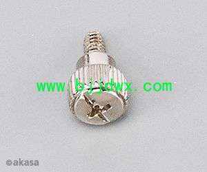

#6-32 UNC指旋螺丝
同样常见的还有指旋螺丝,它们可以实现免工具拆卸,只要用手指即可拧下,通常用在机箱的侧板上。

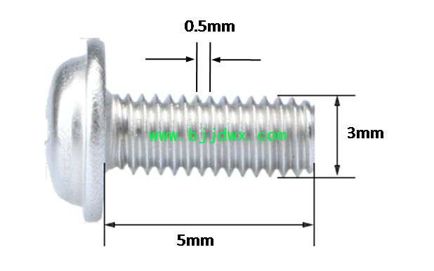

M3螺丝
M3x5mm螺丝
M3螺丝是一个公制螺丝,其公称直径为3mm,它的标准粗牙螺距是0.5mm。M3是PC中第二常见的螺丝,它的长度一般是5mm。同样地,几乎每一个全新的电脑机箱都有一袋这样的螺丝,它们通常用来固定以下设备:

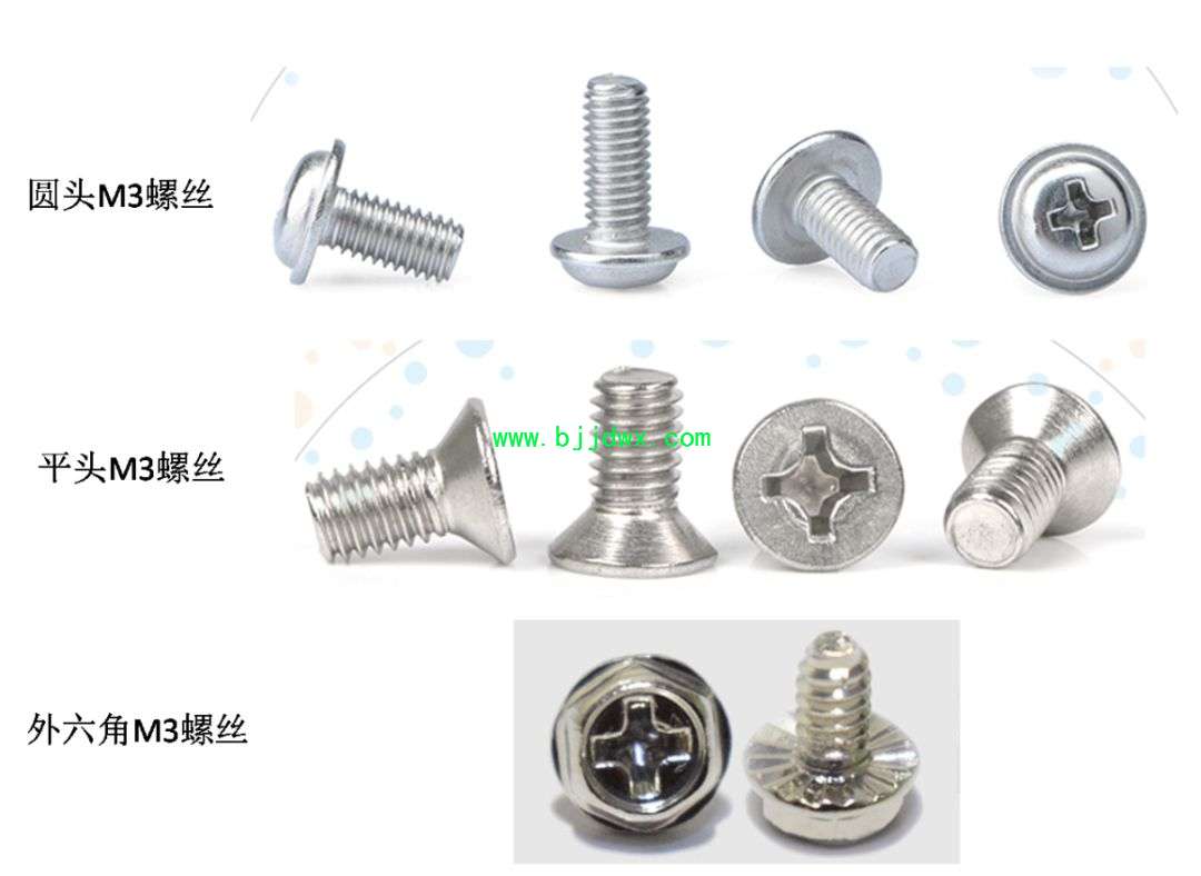

圆头、平头和外六角M3螺丝
M3螺丝的螺丝头有圆头、平头和外六角等,一般圆头的用来固定主板、平头的用来固定2.5英寸HHD/SSD,外六角的用来固定光驱、软驱和3.5英寸机械硬盘。
M3螺丝(下)的螺距为0.5mm,比#6-32 UNC螺丝(上)的0.7938mm螺距要细。

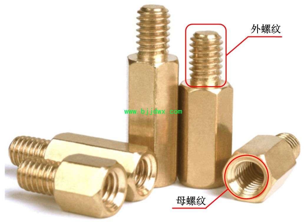

大多数机箱使用螺纹黄铜支座(threaded brass standoffs),也叫杰克螺丝支座Jack Screw Standoffs),在中国俗称单通六角铜柱,这种支座让主板和机箱之间留有一定的空间,以防止下面的多个焊点接地和短路。
一般情况下,支座的一端有一个#6-32 UNC外螺纹,用于将其旋进机箱或主板底板的螺纹孔中;另一端有一个#6-32 UNC母螺纹,用于留给螺丝来固定主板,有些支座使用M3母螺纹代替#6-32 UNC。
主板支座使用图示
ATX 2.1规范指出,支座的长度需要至少6.4mm,以ATX主板上的每个安装孔为中心,其横截面大小应在10×10mm的正方形区域内。

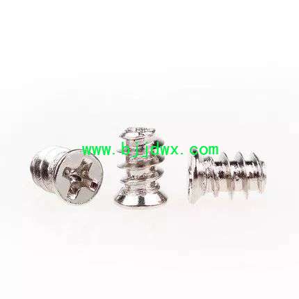

KB5螺丝
KB5 x 10mm螺丝
KB5 x 10mm螺丝是一种平头平尾的自攻螺丝,其公称直径是5mm,长度是10mm,一般用来固定机箱风扇。

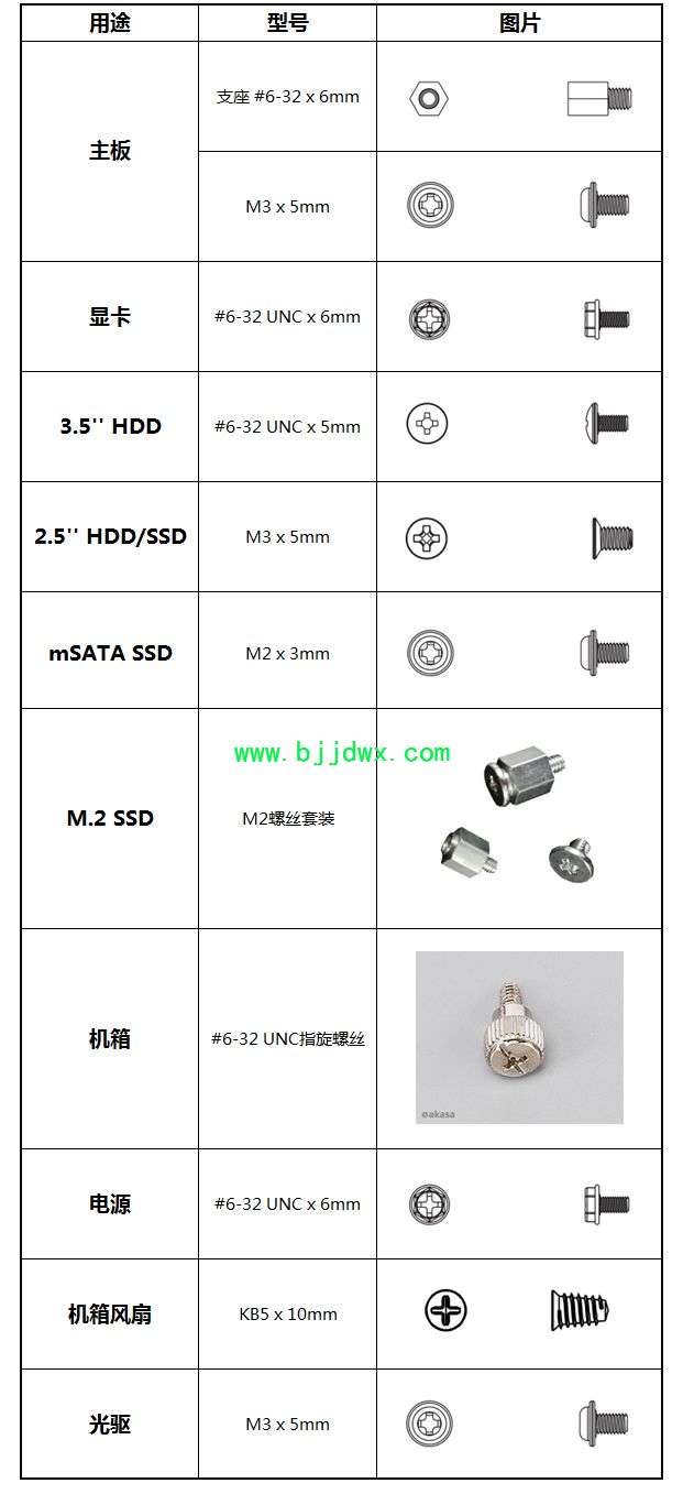

典型的台式机机箱螺丝
一般的台式机的机箱可能需要/包括:
典型的台式机机箱螺丝
