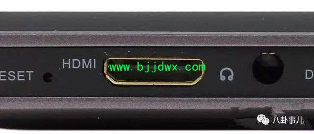

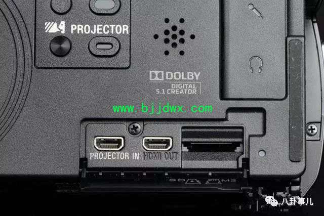

C类(Type C)是为小型设备而生的,其尺寸为10.42×2.4毫米比Type A小了将近1/3,应用范围很小。
D类(Type D)是最新的接口类型,尺寸进一步减小,采用了双排针脚设计,尺寸近似于miniUSB接口,更适用于便携和车载设备。

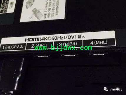

除了类型的不同,HDMI接口还对应着不同的功能。如下图所示:
第1个:HDCP 2.2,该技术可保护高价值的数字电影、电视节目和音频内容免遭非法窃取和复制。
第2个:HDMI-ARC(Audio Return Channel,声音回传)功能,用于电视数字音频的输出,可以连接同样支持ARC功能的功放,将电视的声音传到功放上。
第3个:bit指色深,一般笔记本屏幕是6bit,高端一些的8bit,特别专业的10bit,可以理解为2的10次方的色深,而10bit又特指一种视频编码技术,能够提供非常高的视频画质,能够在色彩的渐进和变化方面表现出非凡的细腻度,但是能播放10bit的配置要求还是非常高的。
第4个:MHL 技术仅使用五根线缆,即可传输带有八声道数字音频的 高达4K超高清未压缩视频,同时还能为移动设备充电。
