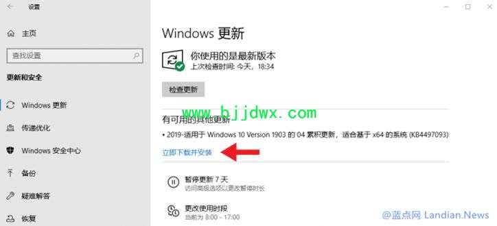

基于实际体验考虑微软已经着手改进这个策略不再强制更新,具体方式是有更新时提示用户但最终用户决定。
目前微软开始向部分 Windows 10 Version 1903 版提供新方式,用户只有点击立即下载并安装系统才下载。
微软这几天推送的PR更新:
好消息是即便你没有使用 Windows 10 Version 1903 版也同样可以使用此功能,微软后续会继续进行扩展。
即将这种新的更新方式扩展到 Windows 10 Version 1809 及以下版本,但具体有些情况微软仍然强制更新。
例如当前 Windows 10 Version 1709 已经结束支持,用户如果仍然使用此版本(和已结束支持的版本)微软则会继续执行强制更新。
微软具体提供的更新策略包括以下几种:
1.提供额外的立即下载和安装选项:此选项仅会在没有兼容性问题的设备上显示,若有兼容问题则不会推送。
同时用户可以继续放心点击检查更新按钮接收每月的安全更新或累积更新,点击更新并不会下载安装新版本。
当微软检查用户设备不存在兼容性问题可以升级时,会自动在更新里进行通知然后由用户主动点击下载按钮。
注:  此功能在测试完毕后预计五月底前也会提供给Windows 10 Version 1803/1809版本防止用户意外更新。
2.提供暂停更新扩展功能:微软正在调整策略允许所有用户包括家庭版用户每次暂停7 天累积最多暂停35天。
,用户点击暂停按钮后立即停止更新7 天到期后可继续暂停。
累积最多暂停35天指的是当月累积更新发布后最迟必须在35天内安装, 也就是第五次暂停更新后无法再暂停。
