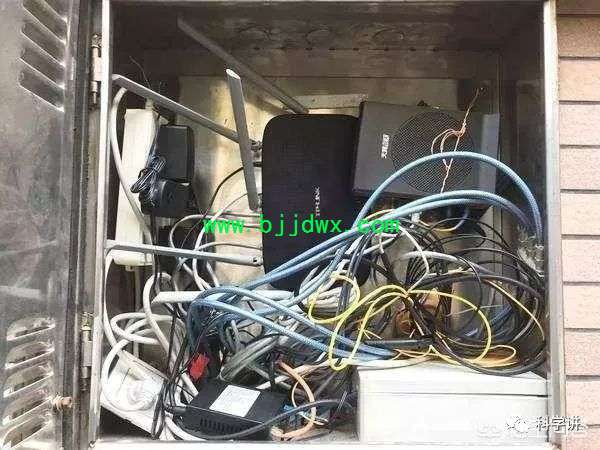

家庭装修时会涉及到弱电箱的改造,如果前期规划不好,后续会引发很多问题。现在家庭宽带多是光纤入户,而光纤的线管就在弱电箱里面。
  此外,家庭组网时还需要用到无线【路由器】,一些家庭房间多的还需要用到交换机。那么,【路由器】和交换机该如何安放呢?是放置在弱电箱里,还是选择另外一个位置呢?

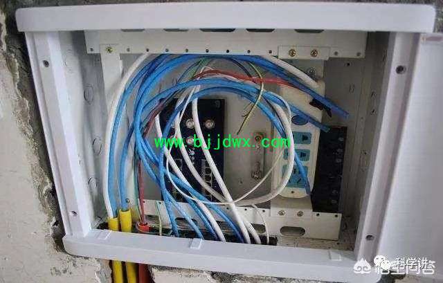

  先来说下弱电箱,这是光纤、有线电视入户线汇聚的一个地点。由于弱电箱是金属外壳的,加上内部的空间并不大,还要引入220V的强电给光猫等设备供电。

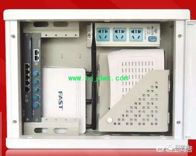

  从理论上来说,把光猫和无线【路由器】都塞到弱电箱里也是可以的。不过,在实际应用中,光猫和无线【路由器】工作时会发热,温度太高光猫或无线【路由器】都会死机。所以,弱电箱放一台光猫是最合理的。
无线【路由器】或交换机,可以放在客厅的电视柜里。从弱电箱分出来网线到客厅的电视柜,然后每个房间的网线,都在客厅汇聚。这样,既能保证光猫在弱电箱工作的稳定性,又能保证无线【路由器】wifi信号的覆盖,因为金属弱电箱会屏蔽无线【路由器】的Wifi信号。
当然了,如果装修时把弱电箱的空间弄大,光猫、交换机和【路由器】放在弱电箱也是可以的。只要合理摆放设备,并把网线理顺,这也是一个不错的解决方案。
