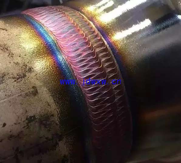

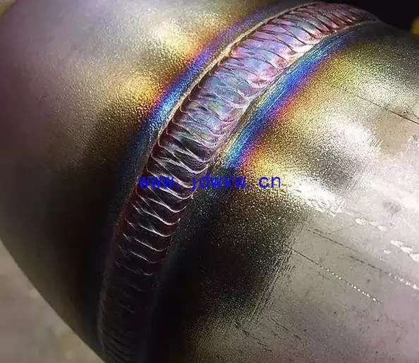

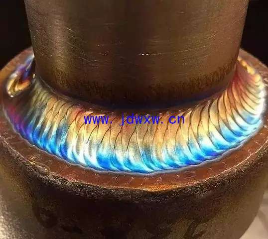

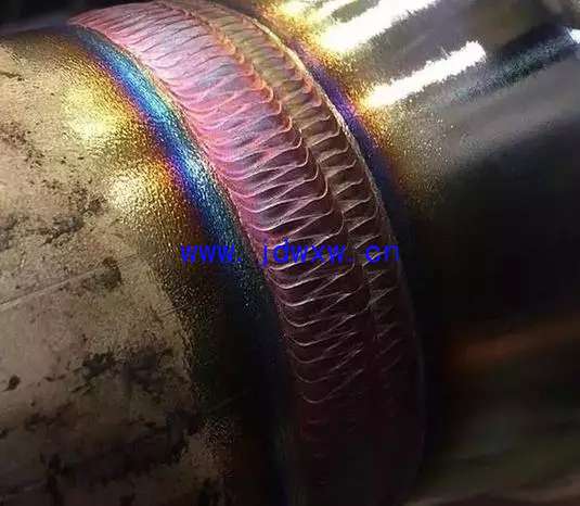

TIG Welding 为焊接的一种工法,
管材对管材直接焊接,
其焊接成鱼鳞状也有简称鱼鳞焊。
TIG焊接
本身就属于明弧操作
能很好的观察熔池的形状和流动,
要比焊条电弧焊优越的多。

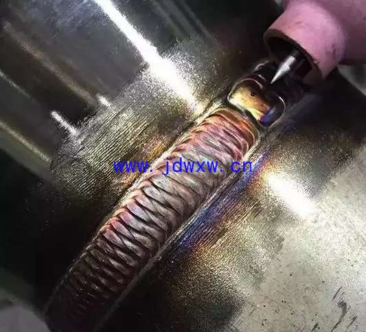

控制焊接时的手稳是最大的关键,
避免发抖烧损钨极造成熔池夹钨。
控制方法可采用握焊枪的食指支撑于所焊管道或板件。
钨极伸出长度可根据坡口的深浅来选择,
一般3-5mm。
关于运丝方法可根据坡口的大小选择,
坡口角度较小时焊丝可放于溶池中间,
连续送进。
坡口较大时可采用两侧点进送丝
(要相当熟练,避免碰到钨极),
焊枪左右移动使边缘熔合良好。

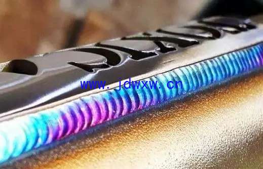

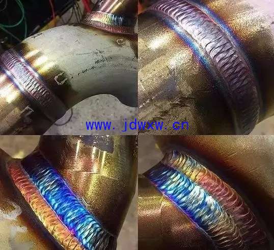

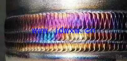

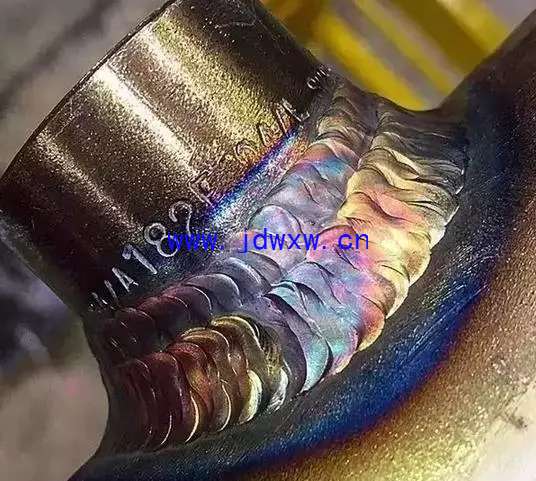

关于表面的饱满的鱼鳞纹,
按考试比赛评分标准,
TIG焊缝余高一般在0~2MM,
表面光滑无咬边.气孔.裂纹.未融合既可.
