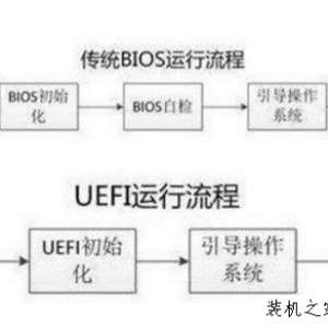

UEFI相比传统的Bios启动方式,说白了就是“略过了”启动时自检的过程,所以电脑开机启动速度会快不少,原理如下图。所谓传统启动方式,现在被称作Legacy,可能有的小伙伴进过BIOS,在启动项上除了UEFI外,还有一个就是这个Legacy模式了。
UEFI启动是什么意思?UEFI和BIOS启动的区别是什么?
UEFI和bios启动区别图解

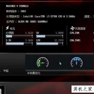

UEFI除了启动方便,还有一个最大的可见特点就是UEFI支持图形化操作,很多小伙伴可能也发现了,现在很多BIOS都是图形界面,而且支持鼠标操作,这在传统的BIOS中是不可能实现的。在切换到UEFI模式后,系统引导也随之改变,尤其是想要实现UEFI+GPT启动的小伙伴,先要做到这一步。

华硕主板UEFI启动设置界面

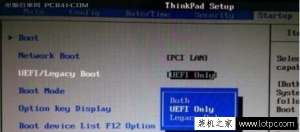

目前主板多设置成三种启动模式,即:Auto、UEFI、Legacy。在设置启动时,带有UEFI的BIOS还提供了启动选项供大家选择以何种方式启,各种模式含义如下:
Auto(自动)/Both:自动按照启动设备列表中的顺序启动,优先采用UEFI方式;
UEFI only(仅UEFI):只选择具备UEFI启动条件的设备启动;
Legacy only(仅Legacy):只选择具备Legacy启动条件的设备启动。

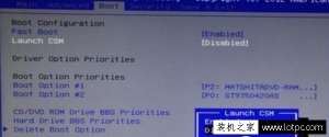

有些人就是不喜欢UEFI,或者是必须使用传统的BIOS启动模式Legacy,那就要注意了。在带有UEFI的BIOS中切换到Legacy下时,最好开启一个名为CSM的选项,这个选项就是兼容模块,专为兼容只能在legacy模式下工作的设备以及不支持或不能完全支持UEFI的操作系统而设置(老显卡、老设备)。
提示:BIOS中各设置选项Enable是开启,Disabled是关闭的意思。
Launch CSM这个选项一般在BIOS的基础设置或启动设置中,具体每个厂家设置的不同,需要小伙伴们自行寻找一下了。家电维修网小编建议尽量不要选择自动模式,因为在确定自己的启动方式后,安装系统所用的U盘,甚至硬盘引导都要配套。所以最好是固定成你需要的,Legacy就是最传统的模式,UEFI就是全新的启动模式,这样才可以完整发挥UEFI的功能,或者是用Legacy追求最大的兼容性。
