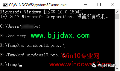

在Win10任务栏的Cortana小娜搜索框中输入 cmd ,打开搜索结果中的“命令提示符”。先输入 E: ,回车,跳转到 E 盘。
然后输入 cd Temp ,回车,进入 E:\Temp 目录。如图:
PS:以上两步也可以合并,输入 cd /d E:\Temp ,即可一步到位进入进入 E:\Temp 目录。
运行以下命令即可创建防删除文件夹 windows10.pro :
md windows10.pro..\
你也看到了,其实命令的格式就是:
md 文件夹名称..\

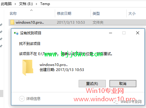

然后你就可以在 E:\Temp 目录下看到新生成的文件夹 windows10.pro 了。如图:
右键点击该文件夹,选择“删除”,会提示“没有找到项目”,而无法删除。

以后想要删除该文件夹的话,还是在命令提示符中定位到 E:\Temp ,然后运行以下命令即可:
rd windows10.pro..\
