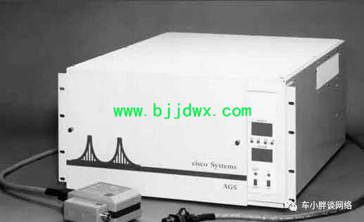

世界上第一台商用的【路由器】是哪个公司的产品?
Cisco的,同时Cisco也是世界上第一家商用【路由器】厂商。
1986年3月,思科通过向犹他州州立大学提供第一款创新的路由产品——AGS(先进网关服务器),确立了网络通信行业和互联网的发展方向。

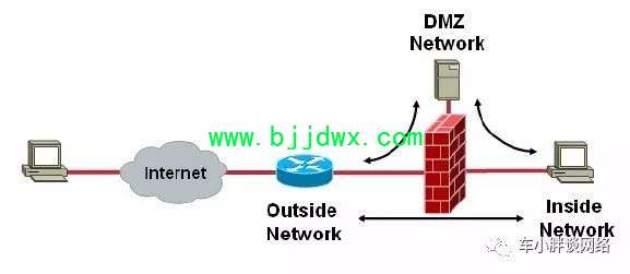

桥接模式防火墙
防火墙放置在网络上,如同一根网线一样透明,除了部署防火墙工程师知道它们的存在,没有人知道它的存在。
防火墙尽管透明,并不意味着它不干活,否则还有什么存在的意义呢?
透明防火墙,对于流经它的流量做一套流水线工作,这种流水线的工作大体归纳为:
  • 三层的过滤
  • 四层的过滤
  • 七层的过滤
  • 特征码过滤
  • 加密解密
如果流水线的每道工序都没有问题,报文顺利通过,仿佛什么都没有发生,用户的报文没有任何的改变。
如果其中的某道工序出问题了,按照预案处理,一般是丢弃处理并生成日志告警。
透明防火墙的这种工作方式,称之为桥接模式。
