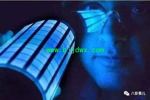

OLED显示技术与传统的LCD显示方式不同,无需背光灯,采用非常薄的有机材料涂层和玻璃基板,当有电流通过时,这些有机材料就会发光。而且OLED显示屏幕可以做得更轻更薄,可视角度更大,并且能够显著节省电能。
OLED的特性是自己发光,不像TFT LCD需要背光,因此可视度和亮度均高,其次是电压需求低且省电效率高,加上反应快、重量轻、厚度薄,构造简单,成本低等,被视为 21世纪最具前途的产品之一。但是,作为高端显示屏,价格上也会比液晶电视要贵。
oled屏的发光原理是需要哪里亮它就哪里亮,意思就是在不需要发光的地方它就不会耗电,而lcd屏发光靠的是背光板,所以在显示的时候不论哪个区域都是需要耗电的。
很多人认为OLED 屏幕省电,其实只是黑色省电而已,白色背景甚至还要费电一点,这也是为什么很多同电池容量的手机,一个LCD屏幕一个OLED 屏幕续航却相差无几。
其他方面的话,日常使用例如玩游戏、观看电影等等耗电问题也是要另当别论的。不过综合来说的来说的话OLED 屏幕较LCD屏也是更省电一些的。
