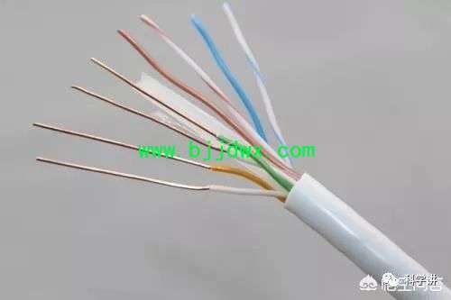

11楼和23楼要想使用同一个网络,有两种常用的组网方式,分别是有线组网和无线组网
  有线组网:布线相对麻烦
  网线的有效传输距离是100米,11楼和23楼共用一个网络,在技术上网线可以满足要求。一般的楼房层高是3米,11楼和23楼的直线距离为36米,再考虑到误差,实际布线距离不会超过60米
  网线可以通过弱电井铺设,这样既美观,又不用在室外飞线。需要说明的是,通过弱电井布线相对麻烦,需要联系物业打开弱电井,并且还要找专业的穿线师傅。
  除了用网线外,还可以用光纤。不过,11楼和23楼共享一条宽带,完全没必要用光纤,网线完全可以满足要求。只是,光纤布线相对简单一些,因为光纤比较细,往弱电井穿线相对容易一些。

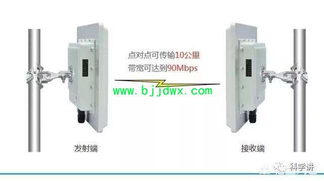

  无线组网:网速是软肋
  虽说11楼和23楼的直线距离不到40米,但用无线【路由器】难以覆盖。最简单的办法是,安装无线网桥,这样组网比较方便。
  需要说明的一点是,无线网桥组网,网速会受信号强度的影响。相比网线组网,无线网桥组网的短板就是网速。如果对网速要求不高,可以用无线网桥组网。
