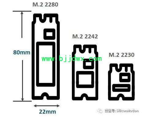

在M.2模组尺寸方面,M.2规范1.0共定义了11种尺寸的模组/卡,命名也是按照模组的尺寸命名的,举个例子,M.2 2242,22是宽度22mm,42是长度42mm。同理,2280的宽度为22mm,长度为80mm。目前主流M.2 SSD尺寸的规格主要为2280,也有部分的PC里面使用的是2230, 2242, 現在市面上也有22x110 主要为企业级及数据中心使用。
宽度相同,长度不同,性能也会有所差距。尺寸越小的SSD,空间也会越小,因此上面所放的NAND也会更少。长度长的因为容纳的NAND多,通道数量多,一般来说总体传输性能也更强。

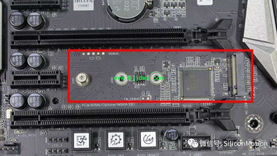

一般的台式机主板和游戏本都支持2280,而在一些超极本或者是以小尺寸为卖点的ITX主板上,则更多是2242,2230规格的M.2 SSD。

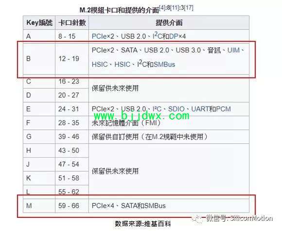

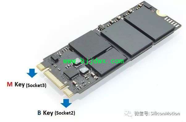

除去尺寸不同,接头部分也有几种不同规范,即Socket 2(B key)、Socket 3(M Key)。B key 之防呆口位於面對插槽方面之左方,M key 則偏於右方。
对应以上插槽之 M.2 SSD,有两个防呆缺口的 B+M key 型式以及仅有一个缺口的 M key 型式。
● 对于 B key 插槽而言,B+M key 之 SSD 可以顺利插入,而 M key 脚位之 SSD 则无法顺利安装。
● 对于M key 插槽之前提下,无论是 B+M key 或 M key 之 SSD,皆可顺利安装。
其中B key可兼容SATA和PCIe x2标准的SSD,M key才是真正支持完整NVMe标准的产品,不仅同样兼容SATA,而且最高支持到PCIe x4标准SSD。目前所有主流的 PCIe x4 SSD 其腳位型式皆為 M Key,可以反推得知 M key 型式之 M.2 SSD 其硬體介面必然為 PCIe。

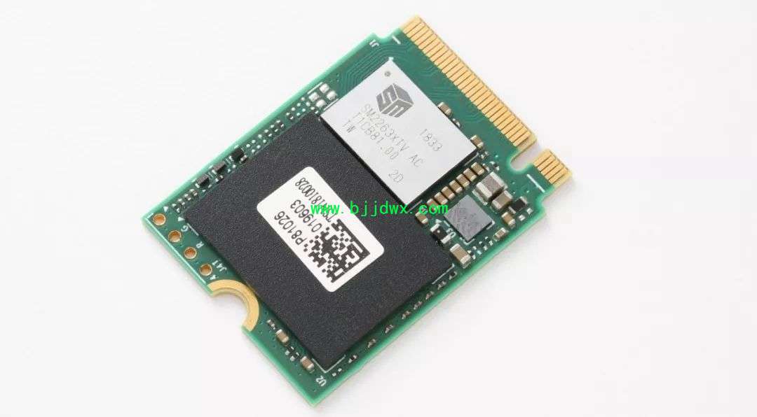

慧荣的主控在不同封装上都有相对应的作品,有一些极端情况需要用到更小尺寸的SSD,这时候宽度为22mm,长度为30mm的2230 M.2 SSD就有用武之地。
针对像是2230的规格, 慧荣的SM2263XT有提供较小的封装, 可以将一个NAND跟一个主控放置在M.2 2230的SSD上,像是Liteon就有采用慧荣科技的SM2263XT主控芯片,支持PCIe Gen3 x4通道、NVMe 1.3规范,内建了4个NAND通道,连续读写速度分别最高达到2.4/1.7 GB/s,4K随机读写在有HMB的情况下分别最高可达280/250 KIOPS,在没有HMB的情况下最高也能达到140/250 KIOPS。需要注意的是SM2263XT控制芯片采用DRAM-less设计,这种设计上并没有DRAM缓存的,而是使用主机内存的一部分作为缓存,在减少成本的同时,性能上也不会有太大差距,更加偏向于性价比玩家。
