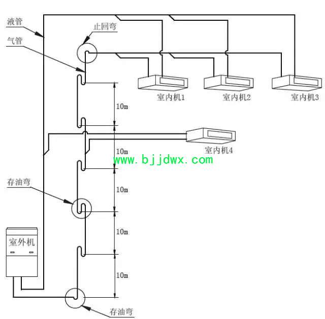

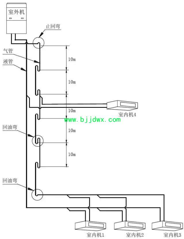

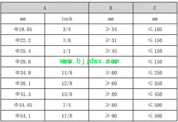

1、当系统室内外机之间存在落差时,气管的立管部分从下往上每/8米或10m 处安装一个存油弯。存油弯制作采用两个“U”形弯或者一个“O”形弯,高度为管径的3 ~ 5 倍。同时在立管的最低处和最高处加设存油弯和止回弯。

回油弯、止回弯尺寸参考:

室外机处于室内机下方:
室外机处于室内机上方:
