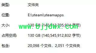

紧接着各类3A游戏体积的水涨船高,常规的256GB和512GB固态硬盘已经不能完全满足3A游戏、大型软件和操作系统的存储需求。以小Z目前在玩的游戏为例,单steam文件夹就占用了将近130GB空间,还不算其他平台游戏。虽然小Z的固态硬盘容量并不算小,但仍然难以支撑各种软件、音视频文件和游戏的压榨,最终只能无奈将存储路径改为机械硬盘。

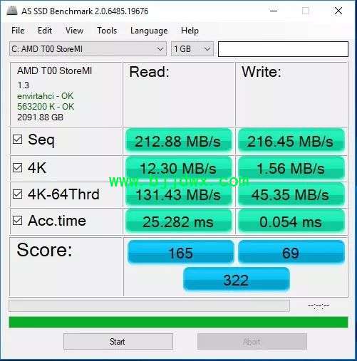

这里,小Z仅展示AMD平台的store mi固态硬盘加速方式,它支持AMD的4系所有主板平台,支持多种加速方式,并且没有对加速设备进行限制,你可以自由购买更大容量的固态硬盘作为加速盘,获得更好的加速效果。测试时,使用一块大小为250GB的固态硬盘为一块2TB机械硬盘加速。

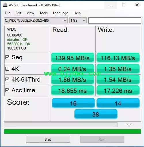

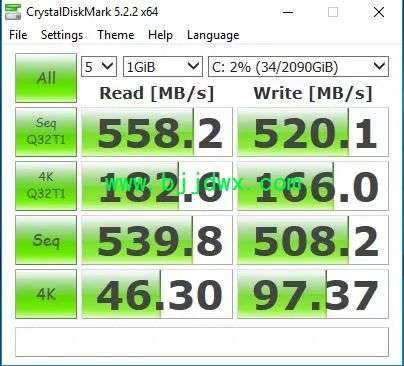

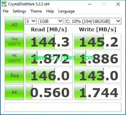

从CrystalDisk的测试成绩来看,使用固态硬盘加速后,1GB文件的读写速度和响应速度有了较高的提升,接近测试用SATA固态硬盘的理论读写速度的最高值。那么,别的测试软件测试也有这么高的读写速度提升吗?在AS SSD benchmark中,测试数据虽然没用Crystal亮眼,但依然相比单一机械硬盘的读写速度有了很大提升,可以说是翻倍。
不过,紧接着固态硬盘大幅度降价,使用这种软件加速的方式,得到的提升效果可能还不如直接购买大容量SSD固态硬盘有效。不过话说回来,如今大容量固态硬盘仍然是天价,花一点小钱做个软件加速也算是较为划算的选择。除此之外,如果你本来就有一块大容量机械硬盘,那么现在使用固态加速技术,能极大的改善使用体验,何乐而不为呢?
