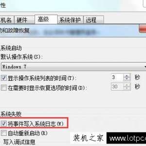

3、桌面“计算机”右键——属性——“高级系统设置”——“启动和故障恢复”设置;如图所示:
Win7系统如何获取dmp文件 Win7系统获取dmp文件方法
4、勾选“将事件写入系统日志”选项,点击确定;如图所示:
