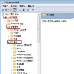

2、然后打开组策略编辑器,依次展开:“计算机配置”→“管理模板”→“系统”→“关机选项”如图所示:

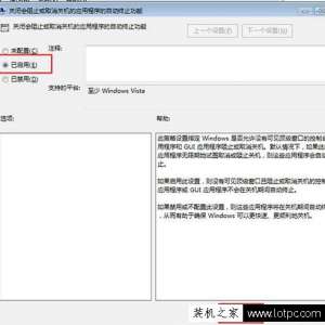

3、双击右侧的“关闭会阻止或取消关机的应用程序的自动终止功能”在属性中设置为“已启用”最后确定即可,如下图所示:
