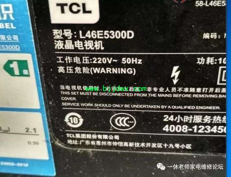

今天又来一台灰屏的大家伙(TCL L46E5300液晶灰屏)
开机检查了,还是老套路检查,先检查主板上各组电源电压都正常,其实灰屏故障大部分与主板无关,重点还是逻辑板和屏的问题,接着检查逻辑供电压12v也正常,灰屏,屏点不亮的问题就直接奔主题检查VGH.VGL电压,检查VGH为0.4,VGL 0V.莫非又是屏的问题 VGH: 屏TFT的开通电压没有。

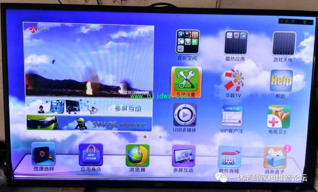

这台机也是左右两排边板,于是先断开左边逻辑板与屏的排线,故障依旧,接上左边的排线,断开右排线,VGH,VGL电压恢复了21v,-6v,屏亮了,一半正常一半白屏。又是屏问题,先从边板入手,检查遍了边板的元件无果,怀疑是屏内部局部短路,对比左右两边边板,发现都有VGH,VGL驱动,查相关资料介绍可以断开另一边的VGH,于是试着割开右边边板VGH到屏之间的线路,割开后试机点屏成功,接上信号图像正正常。
