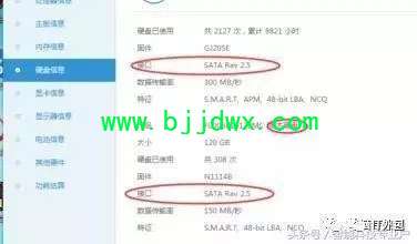

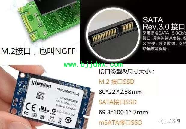

1.1 SATA接口
SATA接口是旧电脑上最常见的接口了,笔记本上机械硬盘都是使用SATA接口。SATA还分为SATA2和SATA3,不过现在的固态硬盘都是SATA3,而且SATA3支持SATA2.因此你不需要考虑SATA2和3的问题。但是要注意SATA2速度比较慢,可能限制了你固态硬盘的发挥。
如何让老旧电脑’起死回生’

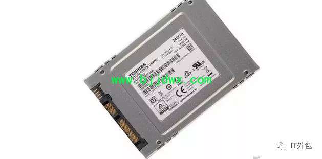

如上图,这就是SATA接口的固态硬盘。
查看鲁大师的硬盘信息,如果你电脑之前是机械硬盘或者是SATA接口的固态硬盘,就能使用这种接口的固态硬盘了。

笔记本插槽问题
1.M.2接口的固态硬盘需要固定螺丝,一般带有M.2接口的笔记本上就已经安装着螺丝了。
如果发现没有,可以去附近的电脑维修店购买,非常便宜的。询问部分商家客服也可能送的。
2.SATA接口的硬盘本身或许会和机箱有螺丝固定的。一般的的笔记本上就已经安装着螺丝了,如果没有也可以询问部分商家客服赠送,或者去附近的电脑维修店购买。
