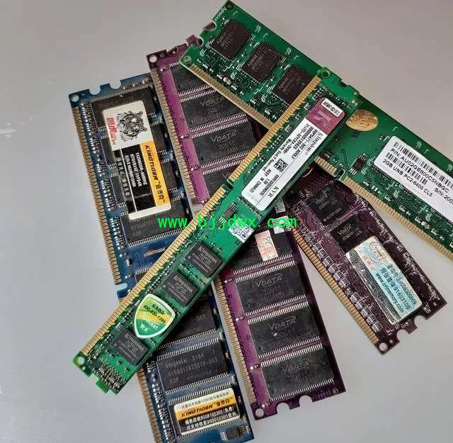

内存作为电脑主机上最为重要的几大部件之一,它的好坏直接影响到我们电脑能不能使用。今天我们就对它谈一谈。
第一不开机。
电脑通电以后,电源指示灯也亮。观察电源风扇和cpu风扇转的也正常。屏幕显示器指示灯也亮,一切都是插的好好的,没有任何的问题,就是屏幕无反应。有些时候特别是一些品牌主板还会伴有报警声。多数为长鸣报警。
作为有过电脑维修经验的朋友们,应该第一时间去先拔掉电源,查看内存。将内存取出,用橡皮擦拭内存条的金手指至明亮。再用毛刷清理一下内存槽里的尘土,或者用镊子轻轻沿一个方向划几下。一般情况下再放回内存以后,通电就能开机使用了。

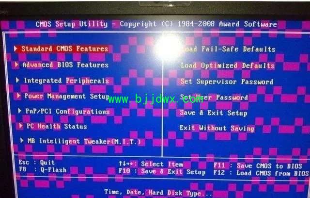

第二种情是花屏
屏幕开机可以看到画面,却是模糊不清或者是各种颜色。多数是以红绿蓝为方块或线条或不规则形状,这种情况下也要按上面的方法做一边。基本可以解决,如果不能解决,很可能是主板显卡问题,当然内存也有可能是损坏,但相比较而言,几率要小说显卡或主板。
