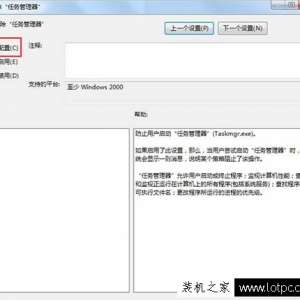

3、在右侧窗口中找到并双击“删除任务管理器”的选项。如下图所示:
Win7系统任务管理器被锁定怎么办 Win7电脑任务管理器被锁解决方法
4、在弹出来的设置窗口中,选择“未配置”或“已禁用”,点击确定按钮保存退出。如下图所示:
