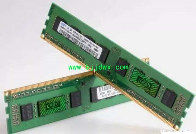

内存双通道组建非常简单,首先必须是同代同存,也就是如果用的是DDR4内存,两条都必须是DDR4,不能DDR3和DDR4混用,否则不兼容。当然两条内存最好是属于同品牌同容量以及同一规格,也就是要使用两条一样的内存组建双通道,这样的效果是最佳的。不同品牌内存虽然也可以组建,但也可能出现不兼容。

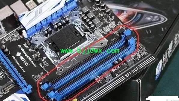

如图所示,很多主板都有多个内存插槽,如下图有四个插槽,其中两个插槽是蓝色的,两个是黑色的,如果你有两条内存插在颜色相同的插槽上组成的就是双通道。有些主板也有多个内存插槽但颜色都一样的,一般隔一条就是一组。如有1、2、3、4 四个插槽,通常1-3,2-4是一组,两条内存插在相同的一组上就是组成双通道。
