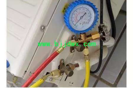

漏氟是空调常见的故障之一,漏氟之后,空调的制冷制热效率会大大降低,出风量少之又少。那空调漏氟是什么原因造成的,面对空调漏氟用户应该做些什么进行补救呢?
空调漏氟是什么原因造成的?
原因一、喇叭口制作不良
1、喇叭口边沿重叠;
2、扩口前切割连接管出现偏斜;
3、连接管壁厚不均造成喇叭口制作壁厚不均匀;
4、喇叭口制作尺寸过小或过大;
5、内壁有切屑、毛刺;
6、喇叭口有裂口;
7、喇叭口内壁划伤。
处理措施:严格按照扩口工艺的要求制作喇叭口,使其喇叭口的表面光滑,周边均匀;连接管需平直,严禁选用未整理的弯曲不平连接管进行扩制喇叭口。
原因二、管接头处未涂冷冻油
1、安装或维修时,空调室内外机连接管口处未涂冷冻油;
2、管道固定密封不良,造成空调漏氟。
处理措施:将冷冻油均匀涂在连接管内外接头处,调整好管路的位置,紧固空调室内外机连接管的漏氟出铜帽,按安装工艺定量追加检漏。
原因三、喇叭口与截止阀面安装不到位
喇叭口与截止阀面或内机蒸发器接头处,在连接前进行固定,或连接偏移过大,造成紧固不均匀。
处理措施:用手将喇叭口固定在接头正中位置,同时固定螺帽,保证固定到位。
原因四、管路故障
空调室内外机连接管布管时,管路弯曲角度太小,也会致使管道弯裂漏氟或无氟。
处理措施:在空调室内外机连接管布管时,将管路弯曲半径适量加大,防止管道弯死;对应漏氟的管道应及时进行补焊或更换。

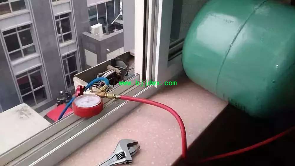

原因五、制冷系统有漏点
在更换制冷系统零件时,零件的二次安装不严密,会使管路及制冷系统存在漏氟点。
处理措施:将不太浓的肥皂水涂在整机制冷系统管路、有焊接点的部位进行检漏。检测条件要求制冷系统充氮或充氟,注意仔细检查管路油污处,依次查出漏点,根据实际情况进行零件维修或更换。

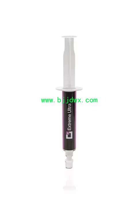

客户经常觉得空调出现漏氟现象,
处理起来就很麻烦,
其实一点也不会,
因为有温格·液体补漏剂·意大利ERRECOM原装进口
轻松解决您的烦恼,
温格液体补漏剂,
降级压缩机噪声,
不堵塞也不损坏设备,
补漏剂的微粒特性,
被认为类似于润滑剂和制冷剂气体,
不停留在干燥的过滤器内,
也不会积聚在膨胀阀中。
当系统运行时他会完成补漏,
补漏完成的时间取决余漏点的大小和形状。
