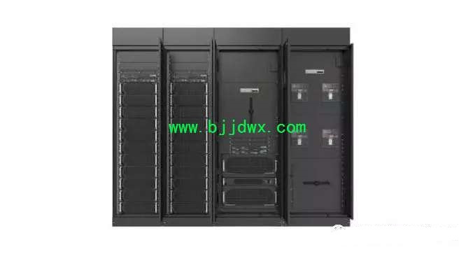

UPS—Uninterruptible Power System 是不间断电源系统的简称,作用是提供不间断的稳定电中断(停电)时UPS之所以能不间断的供电,是有蓄电池储能的结果。
不管是从事弱电工程或机房工程的集成商,在设计机房UPS供电系统时,经常会考虑机房设备后备电源UPS的容量计算、后备电池配置、和使用时间。从而达到节省投资和实现系统的可靠性、灵活性,为通信设备及计算机负载提供有效的保障。以下是教你如何简单快速的计算。

电池节数32节(30-40节偶数节可调),UPS电池逆变效率0.95,按满载20kVA*0.9=18KW,后备2小时计算.
W/cell = PL/(N×6×n)=18000/(32*6*0.95)=98.68watts/cell
根据负载功率(即IT设备功率)
快速计算UPS所需容量
计算公式:
UPS容量(KVA)=负载功率(KW)÷UPS功率因数÷0.7;(UPS功率因数一般在0.8~1之间)
1、UPS容量(KVA):UPS容量一般用KVA表示(如10KVA,UPS容量KVA*UPS功率因数=KW,一般情况下KVA≥KW,只有当UPS功率因素为1时,KVA=KW)
2、负载功率(KW):需要带载IT设备的功率,一般用KW表示(如10KW)
3、UPS最大带载功率(KW)=UPS容量(KVA)×UPS功率因数(UPS功率因数一般在0.8~1之间,查UPS参数可得,一般取0.8)
4、配置UPS时,建议UPS所带的负载功率(KW)约为UPS最大带载功率(KW)的70%为佳;
