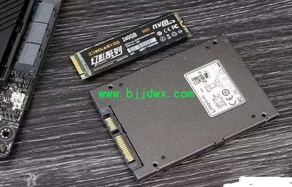

固态硬盘越来越受欢迎,基本很多小伙伴的电脑都被配备着它,因为它具有开关机快速度、系统运行更流畅的优势,很多人一旦使用了固态硬盘之后就不会单单只用机械硬盘了。其实,我们在装机时会选择固态硬盘来当系统盘使用,所以大家对固态硬盘的选择会更严格一些,有人会选择跟内存条一样的M.2固态硬盘,有人则会选择轻薄型的SATA固态硬盘,我们一起来看看这两种型号固态硬盘有什么区别,该怎么选吧。
其实,固态硬盘的接口比较多,但是在日常使用中我们比较常见的是SATA接口和M.2接口,还有则是PCI接口等,其他的接口则已经被市场淘汰了,这里快启动小编就不详说了。
那么,SATA固态硬盘和M.2固态硬盘有何区别?

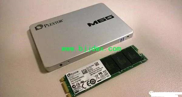

我们最先需要懂一个概念,并不是所有长得跟内存一样的固态硬盘就是M.2固态硬盘。M.2接口也叫做NGFF,二这个接口还存在Socket 2和Socket 3两种模式,其中Socket 2对应的是B key,采用6pin设计,智能走SATA或PCI-E X2通道;Socket 3对应M key,可走PCI-E X4及以上的通道。
所以,很多人都会说M.2固态硬盘比SATA固态硬盘快很多,这种说法是不被认同的,因为你的电脑要是走SATA的M.2固态硬盘,在运行速度上是和SATA固态硬盘基本相似,而要是支持NVMe协议的M.2固态硬盘对比SATA固态硬盘的话,在传输速度方面则前者更快一些。
所以大家在购买M.2固态硬盘的话,一定要了解清楚你想购买的ssd是走什么通道,因为只有NVME通道的M.2固态硬盘,在速度上的优势会比SATA固态硬盘快很多。
但是呢,购买NVME M.2固态硬盘的话,这个价格会更高,相对于走SATA通道的M.2固态和SATA固态硬盘来说会更高,小伙伴们需要注意了,所以别觉得走SATA通道M.2固态价格便宜就是捡到宝了。
还有就是,影响固态硬盘性能并不是只有接口而已,它的主控和芯片也是非常重要的部分组成,大家要了解清楚了。
