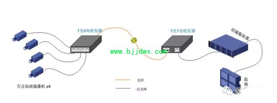

是一种将短距离的双绞线电信号和长距离的光信号进行互换的以太网传输媒体转换单元,在很多地方也被称之为光电转换器。产品一般应用在以太网电缆无法覆盖、必须使用光纤来延长传输距离的实际网络环境中,且通常定位于宽带城域网的接入层应用;如:监控安全工程的高清视频图像传输;同时在帮助把光纤最后一公里线路连接到城域网和更外层的网络上也发挥了巨大的作用。

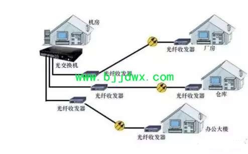

因此,光纤收发器一般都是成对使用的。比如,运营商(电信、移动、联通)的机房里面的光纤收发器(可能是其他的设备)和你家的光纤收发器。如果你想用光纤收发器组建自己的局域网,那必须要成对使用。一般光纤收发器和一般的交换机一样,通了电,插上就能用,不需要做什么配置。光纤插光口,RJ45水晶头插电口。不过要注意光纤的收发,一根收一根发,不行就相互换一下。
举个例子:
例如:

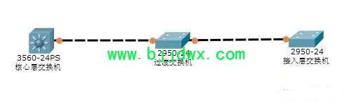

如果有部分接入层交换机核心交换机之间的距离较远,可以在接入层交换机与核心层交换机之间再加一个过渡的交换机做接力。
这样就可以延长距离了
我们知道网线的传输距离为100米,那么距离再远怎么办?
例如七、八百米,甚至更远,那就不使用交换机做接力,
可以使用一对光纤收发器,一个在核心层交换机旁用网线相连,另一个在接入层交换机旁与网线相两。两个光纤收发器之间用光纤相连。

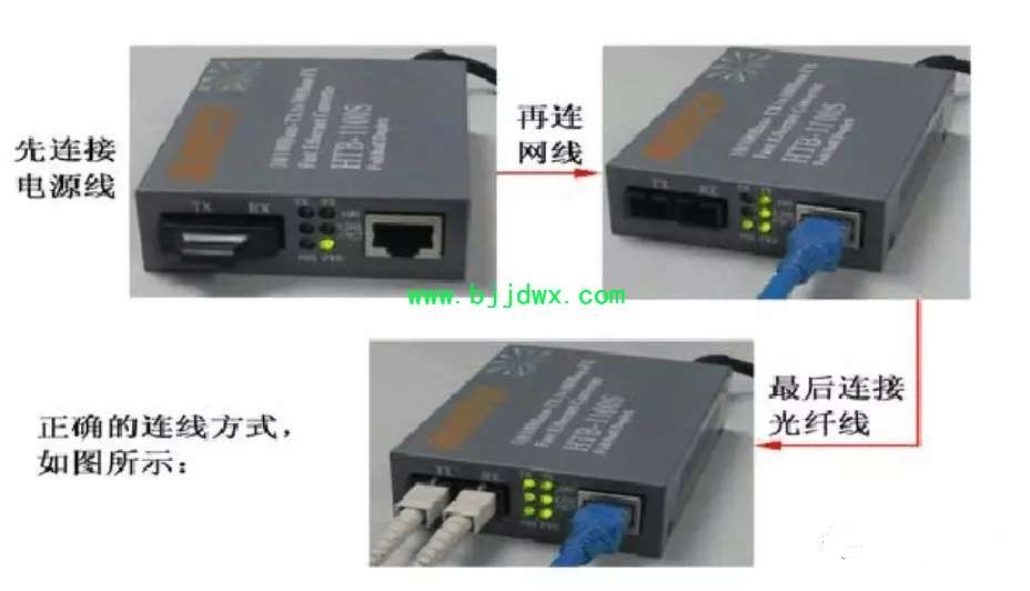

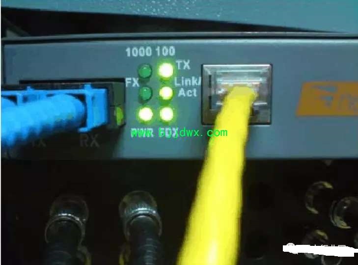

光纤收发器应用示意图简单如下图。光纤都是一对的。从光收发电口出来就可以接上你的局域网。
面板上面意思如下:
1000——亮时代表1000M速率
100——亮时代表100M速率
FX——亮时代表已接上尾纤,闪烁代表正在传输数据
FX LINK/ACT——亮时代表已接上网线,闪烁代表正在传输数据
PWR——亮时代表已接入电源线
TX LINK/ACT——亮时代表全双工速率 ,灭时代表半双工

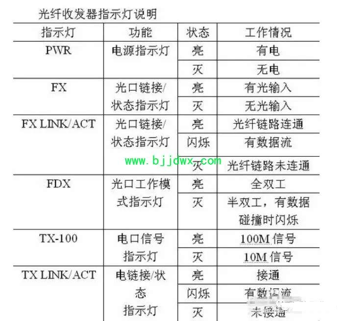

2、指示灯:
PWR:电源指示灯
FX:光口链接/状态指示灯
FX LINK/ACT:光口链接/状态指示灯
FDX:光口工作模式指示灯
TX-100:电口信号指示灯
TX LINK/ACT:电链接/状态指示灯
若光纤收发器正常工作:PWR电源指示灯必须常亮,FX-LINK/ACT光纤链路指示灯、TX-LINK/ACT网络链路指示灯需常亮或闪烁,若LINK/ACT指示灯不亮,需检查相应链路是否连线正常;至于FDX工作模式指示灯、FX-100光纤速率指示灯、TX-100网络速率指示灯是否常亮对光纤收发器没有实质影响。

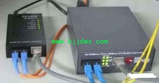

  光纤收发器有多种不同的分类,而实际使用中大多注意的是按光纤接头不同而区分的类别:SC接头光纤收发器和FC/ST接头光纤收发器。在使用光纤收发器连接不同的设备时,必须注意使用的端口不同,这里面以10100BASE-TX设备为例:
  1、光纤收发器到100BASE-TX设备(交换机,集线器)的连接:
