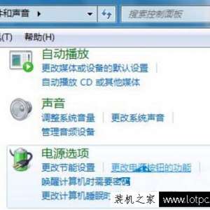

2.在打开的控制面板的界面中,依次点击能进入硬件和声音-更改电源按钮的功能,之后便可以看到电源管理的设置界面了。如下图中所示。

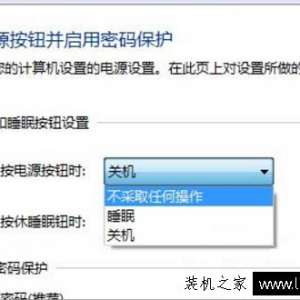

3.单击按电源按钮时后面的设置选项,就会发现这里有关机、不采取任何动作、睡眠这三个选项。关机是电脑默认的设置,如果想这个键被按到之后不出现任何的操作的话,就直接选择不采取任何操作即可。
