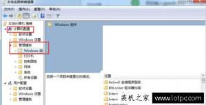

2.在打开的组策略编辑器窗口中,依次点击展开左侧菜单中的【计算机配置】——【管理模板】——【 windows组件】,之后,在左侧窗口中找到windows media player项并展开。如图所示:
Win7系统如何关闭windows media player播放器自动更新的方法

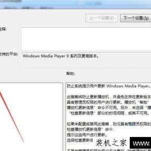

3.之后在右侧窗口中找到“防止自动更新项”并双击打开,在打开的编辑窗口中,将默认设置更改为已启用,然后点击确定保存即可。如图所示:
