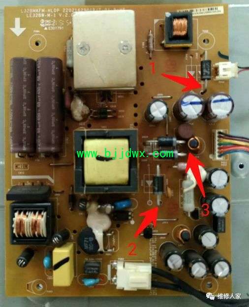

后盖拆开后可以看到里面有个长方形的铁盖,拧掉两个固定螺丝钉,去掉排线拿下铁盖子就可以看到开关电源了(如下图所示)。
仔细检查开关电源表面,没有发现电容鼓包和烧糊的元件,为了快速检查故障,接上电源线,按下侧面电源ON/OFF键,电源指示灯亮,用数字万用表直流200V档位,负表笔接铁壳,正表笔分别检测图1标示的整流二极管输出①、②、③点处电压,①点电压为31V,②点电压为12V,③点两个整流管并联,电压为30V。因为电源指示灯亮,开关电源输出电压没有参数可以参考,初步诊断电源故障不大,接下来检查主电路板,主电路板如下图所示。

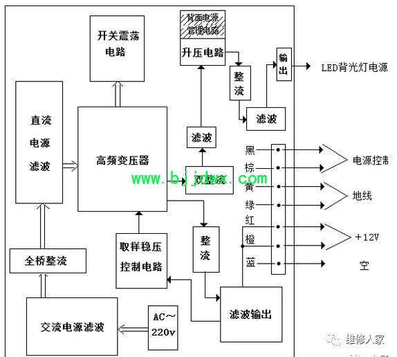

LED液晶显示屏背光是用LED高亮发光管点亮的,由开关电源供电,接下来先在开关电源板子上查找液晶屏LED供电电源线,发现开关电源板①点旁边的小插头红黑线是LED供电电源,查看滤波电容耐压为160V,而先前测量的电压为31V,肯定不对。拔掉红黑LED供电插头,先不开机,用万用表直流电压200V档红表笔放到①点处、黑表笔还接铁壳,按ON/OFF开机键,发现①点处电压先是升压到105V然后慢慢下降到31V停止,关机重新插上红黑电源插头开机测量还是如此。笔者经常维修通信设备的开关电源,了解开关电源的原理,根据电路板实物绘出电源方块原理图如下图所示。

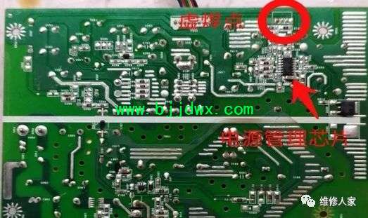

从电路方框图可以直观看出开关电源工作原理:220V交流电源经过交流电源滤波后进入由四只二极管组成的全桥整流,整流后由两只并联的68μF/450V高压电容滤波进入由高频变压器组成的开关震荡电路,震荡电路输出两路高频脉冲,一路经过二极管整流滤波输出12V电源,该电源作为取样电源,经过TL431可控精密稳压源做基准电路,通过光电耦合反馈给高频变压器组成的震荡电路精准控制输出电压;另外一路经过双二极管整流滤波提供给升压电路,升压电路经过整流滤波给LED 灯珠提供精准的恒流电源输出。电路板背面有个电源管理芯片(型号为OB3351CP),它的作用是控制LED灯珠电源的导通和监测电流电压输出工作情况。
再次仔细检查开关电源板,拔掉LED灯珠电源线的时候感觉插座有点松动,从背板上看到LED电源输出焊接点有虚焊,如图圆圈处,经过询问机主得知故障出现前LED屏闪烁过几次后就彻底不亮了。
分析认为:LED电源输出接口经过长期使用,焊点虚焊老化造成LED灯珠供电电源时有时无,冲击电流很可能造成LED某个灯珠损坏开路,当开关电源检测电路检测到输出LED电压和电流不正常,电源管理芯片保护性关闭LED电源输出.防止故障进一步扩大,下一步只有拆开液晶屏幕检查LED灯珠就能找到故障。

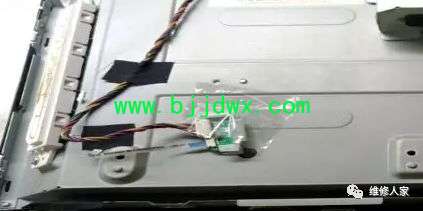

拆显示屏有一定的风险,因为每一款显示器结构装法都不一样,所以尽可能不要硬拆,如果硬拆弄断显示屏排线显示屏就报废了。先观察一下屏,首先拆掉按键排线小板,用小一字螺丝刀轻轻撬开塑料卡子就可以拿下来,并用透明胶带固定到铁壳子上面(如下图所示)。

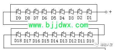

以上工作做好以后仔细查看铁壳和黑色塑料框之间除了螺丝钉固定以外还有很多卡扣,拆卸这些卡扣也不能大意,要先从底部拆起,一只手抓住铁壳子往上抬,用另一只手去卡扣,塑料卡扣用手轻轻掰一下就开了,四周有很多卡扣,要有耐心一个一个全部掰开,最后就可以拿掉铁盖子了,铁盖子拿下以后可以看到下面的白色遮光板,不要动它,翻开铁盖子就看到里面的LED灯珠了,灯珠上面有层很薄的白色塑料壳子,去掉固定螺丝钉就拿掉了,下面露出三排LED灯珠条。查看连接线,三条LED灯珠板是串联起来的,拆下灯珠条板,上写有参数120-125是指流明。3.1-3.2是灯珠电压,每个灯条上有9只灯珠,电压为3.2×9=28.8V,总电压28.8×3=86.4V。
接着用稳压电源来测试条灯板,把电源调整到27V,串接一只100Ω限流电阻,灯条中间有两个测试点,左边正极,右边负极,加上电源有两条灯板点亮(如下图所示)
其中有一条灯条板不亮。灯条板上每个LED灯珠旁边都有个测试点,用数字三用表二极管档位测量不亮灯条板上每个灯珠,红笔接正极,黑笔接负极,正常情况下测量灯珠应该能亮,很快找到不亮的一颗灯珠,撬开透镜看到损坏的灯珠,灯珠型号为3030。

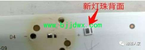

购得该型号灯珠后,下一步就是更换灯珠,使用了恒温加热台,把温度设定到180℃,把灯条放到上面加热片刻,用镊子就可以轻轻拿掉。安装新灯珠要注意极性,不可放错了位置,新灯珠放到原来灯珠的位置,灯条放到恒温加热台上等下面的焊锡融化以后,用镊子宽的一面轻轻按一下灯珠,使其和焊点紧贴,从加热台拿掉冷却即可。焊接好LED灯珠以后再用稳压电源测试一下,灯条全亮,修复完成。用705硅橡胶把拆掉的透镜重新安装上,透镜在拆的时候一定做好标记,三个固定圆角清理干净,按原来位置固定,否则装不好会有透光和散光。
