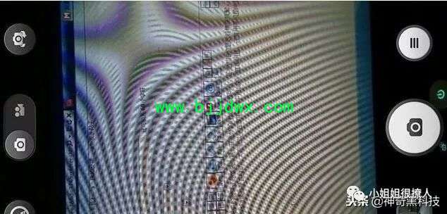

想必大家在用手机拍摄电脑屏幕、电视屏幕的时候,都会在手机屏幕上看到一些特殊的波纹,这些波纹有些是横着的,有些是竖着的,甚至还有是弯的,各种奇形怪状的都有。那么这些波纹是什么呢?怎么产生的?有办法可以避免吗?
目前来说,手机摄影产生这种波纹的原因主要是两个方面:
一、手机的屏幕刷新率和电脑、电视显示器的刷新频率不一致引起的;
二、莫尔条纹干扰引起。
首先,我们从原因一说起,屏幕刷新频率就是屏幕每秒钟刷新的次数,要知道我们在显示屏上看到的动画、动图、视频,其实并不是一体的,而是由一张张图片连续播放来形成的,而刷新频率的单位就是赫兹(HZ),例如60赫兹就是每秒钟画面刷新60次的意思。因为这些刷新频率很快,同时不是一起刷新的,因而用我们的肉眼是无法辨别的。
因此,当手机拍摄的刷新频率与电视、电脑屏幕的刷新频率不一致的时候就会出现这些波纹了。一般来说手机的拍摄刷新率是30赫兹,而显示器通常标配都是60HZ。因此,在刷新频率不一致的情况,手机拍摄就能拍到一些平时肉眼看不到的波纹了。

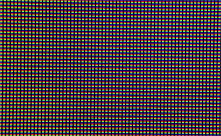

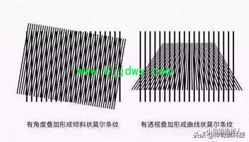

莫尔条纹,用百度百科的解释来说就是两条线或两个物体之间以恒定的角度和频率发生干涉的视觉结果。当人眼无法分辨这两条线或两个物体时,只能看到干涉的花纹,这种光学现象中的花纹就是莫尔条纹。
用通俗的话来说,莫尔条纹就是手机摄像头、电脑显示屏幕、手机显示屏三者相互干涉产生的。

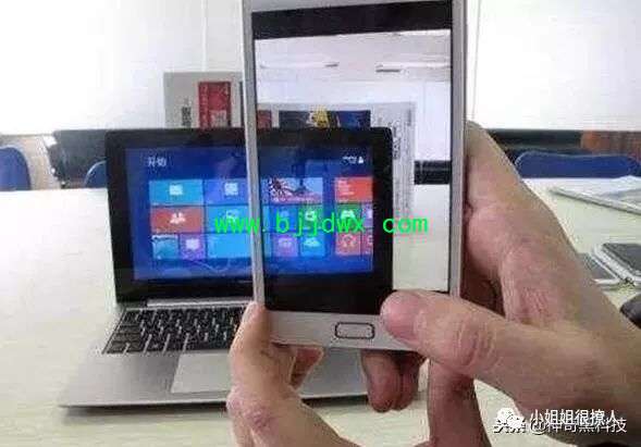

那么,如何避免甚至减少这种条纹呢?
我们可以在手机相机中做如下设置:
将ISO值设置为200;
将相机的白平衡调为白炽光;
在图像调节里,将饱和度调高点。将对比度调低;
在距离屏幕一个屏宽的距离的地方,斜对着屏幕拍摄
当然,也可以尝试用录屏、截屏的方式获得照片,这样产生的照片也会更清晰。
