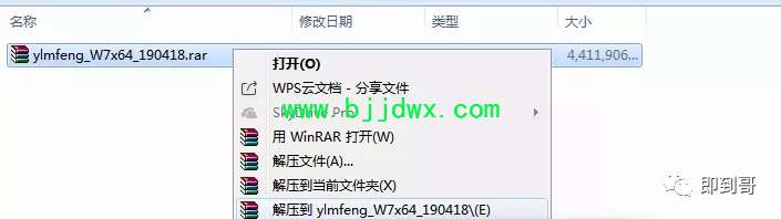

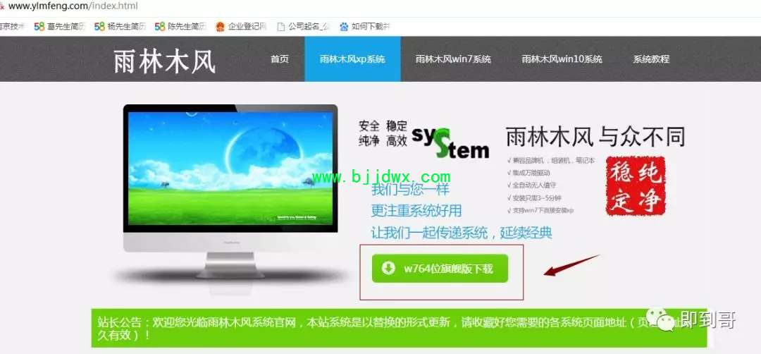

话不多说,那我们就直接开始吧!打开雨林木风网站,下载win7 64位操作系统。
下载完成后,立即解压。

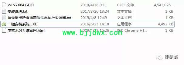

1、重要的事情就是首先要关闭杀毒软件,请关闭腾讯管家、360卫士和360杀毒。
2、将压缩包全部解压到D盘,可以看到WIN764.GHO,这个文件就是win7操作系统文件。
3、运行“一键安装系统.exe”这个软件。

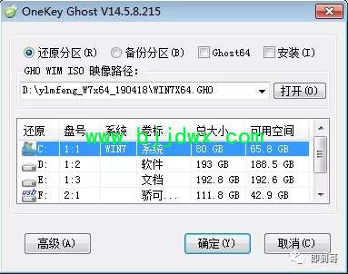

4、双击"一键安装系统.exe工具",它会自动找 WIN7X64.GHO操作系统。
  • 选择“还原分区”。
  • 选择的操作系统路径:
D\ylmfeng_W7x64_190418\WIN7X64.GHO,路径选择刚刚解压的Win7_X64.GHO(路径和文件名不能有中文)
  • 还原点,选择C盘

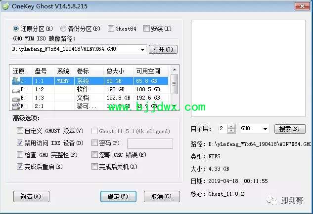

5、在高级中,有几个选项,可以自己定义。我们这里,选择默认。

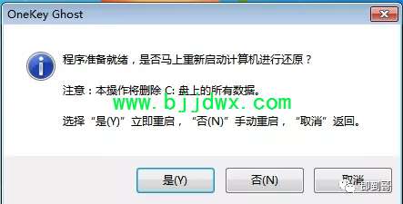

6、点击确定。会提示是否重启,点击是,系统将自动安装。

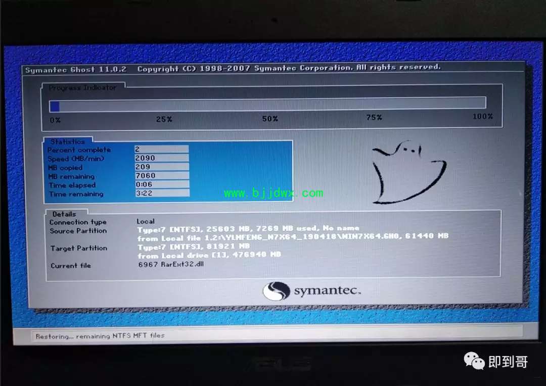

7、重新启动后,直接进入Ghost,复制win7系统到C盘界面。
8、复制完成后,开始文件解压,安装系统,安装驱动。
