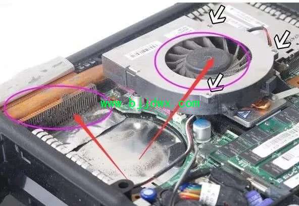

很简单,因为电子产品工作的时候,都是会有静电场的,静电是最喜欢吸附灰尘这些东西了,虽然笔记本的进风口都设计有过滤网,但是灰尘颗粒非常的微小,几年下来,就会有不少的灰尘被吸附聚集在风扇、排风口上面,阻挡了热量的正常排出,导致笔记本散热不行,用一会就很烫,更严重的甚至会死机、重启、或者自动关机。
风扇、出风口散热片上面积累了大量的灰尘

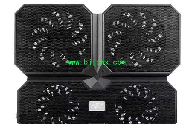

2、去买一个笔记本散热支架或者散热器(如下图)。
这种东西大家应该不陌生,它的原理,其实跟第一点一样,也是为了加强外部散热速度,悬空、风扇对着吹,用来导热,也能起到一定程度的作用。

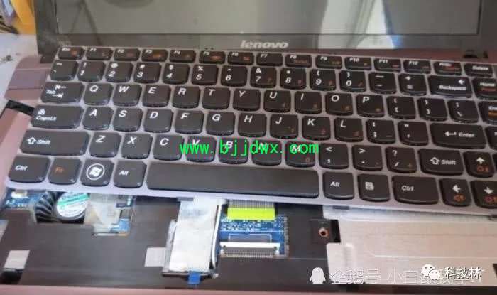

而且很多时候,哪怕找不到你那款的教程,也可以找到你那个品牌同系列的文章,大部分品牌,同一个系列下面的很多型号用的同样的模具,只不过硬件配置不同,拆机方法是一样的。仔细看拆机文章,先别急着动手,看看难不难拆(有的好拆,整个背后的盖子揭开就够了,有的非常难拆,需要去前面把键盘取出来,因为还有部分螺丝在键盘的下面,如下图,联想某款笔记本,就需要拆键盘),自己是否可以独立完成,是否需要找一个动手能力更强的朋友帮忙一起弄。
联想某款笔记本电脑拆机

拆机的时候,注意分开存放各种小螺丝,以防丢失,把整个散热器取下来之后,把风扇上面、散热器上面的灰尘,用小刷子刷干净,也可以用吹风筒(打到冷风)、或者小吸尘器之类的工具,大家灵活使用。

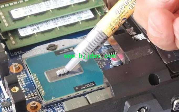

接下来就是更换导热硅脂了,大家看取下来的铜管散热器,会扣住1个或者2个有芯片的地方的(有独显的),把芯片、散热器底部,上面的残余旧硅脂用纸巾擦干净(如果发现有点硬擦不动,很简单,用电吹风的热风稍微吹一下就行了),就可以涂上新买的硅脂了。
涂抹导热硅脂
涂抹硅脂的时候,先把硅脂挤到中间一个点,再用小塑料薄片刮一刮弄平整了(有的卖硅脂的会送一个小的刮刀,其实也就是一个塑料薄片),其实我一般都是用手抹的,也一样好使。注意涂抹硅脂的标准:薄薄的一层即可,切记不要贪多,多了反而影响导热性能。
这里科普一下导热硅脂的作用,有的人可能想问了:既然CPU的顶部是金属的、散热器的底部也是金属的,两个东西是平整的金属面,直接接触就能很好导热了,为什么要涂抹硅脂呢?其实,金属的表面,哪怕我们用肉眼去看,平整得像一面镜子一样,其实如果你用显微镜去看,就会发现它实际不是一块完美的平面,两块金属面相接,就难免有‘接触不良’的地方。而且,安装散热器的时候,如果稍微有一侧不平,两面的接触就会有缝隙了,所以,散热硅脂的作用就是用来填补这2个接触面的缝隙,及时把CPU和显卡芯片的热量转移走。这就也就是为什么硅脂不能涂多也不能太少,太多了,影响金属面的接触,太少了,不足以起到作用。
